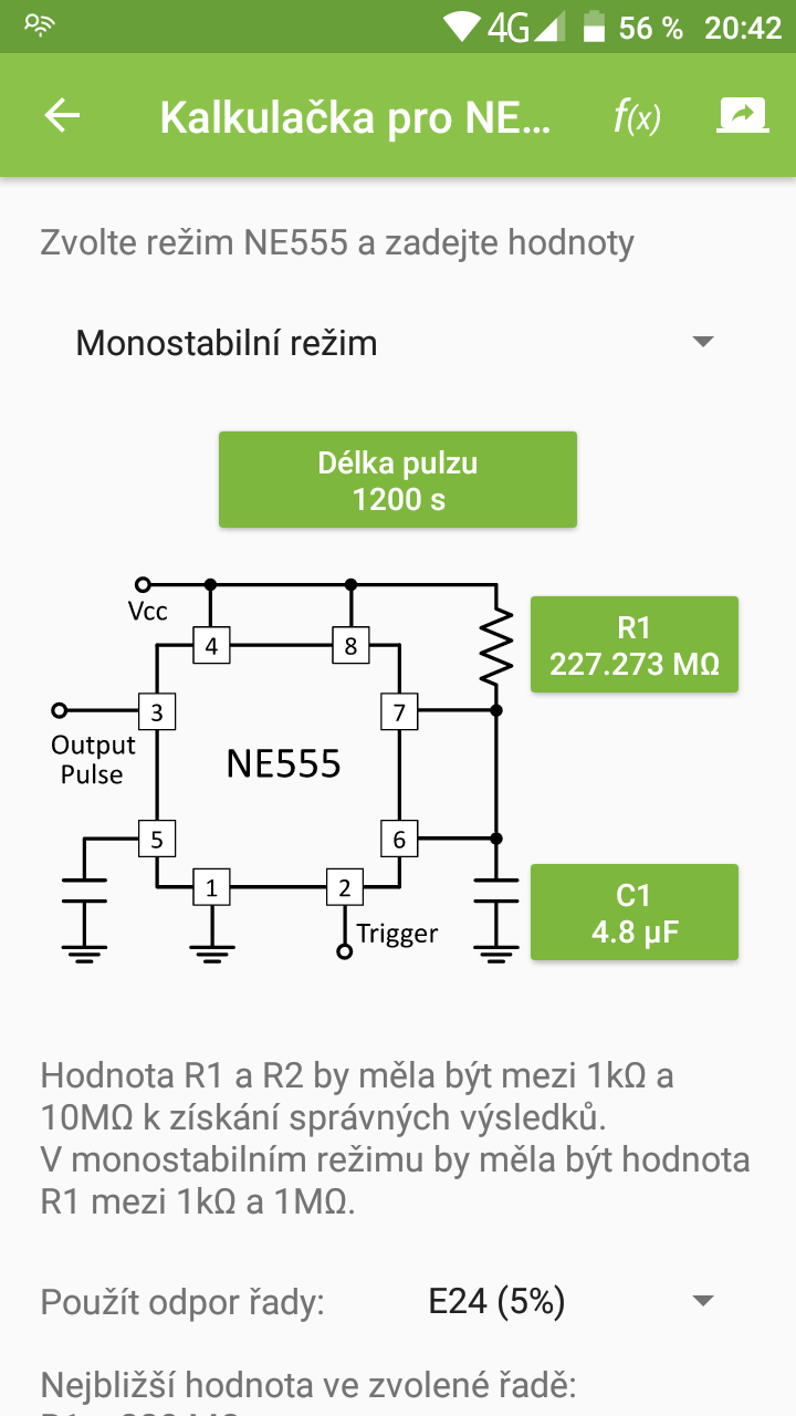

Potřeboval bych nějaký resetovací obvod který by fungoval i na 3.3 V aby mě třeba po 20 minutách dal impuls který by resetnul například po uspání MCU uvažoval jsem na NE555 a taky jsem hledal nějakou kalkulačku online do které bych interval v minutách a s něho by vypadli hodnoty odporů a kondenzátoru , potřeboval bych typ ? díky

ev21 píše:třeba toto ?
to by šlo ale 227M nevzpomínám si jestli taková hodnota existuje nebo s jakých hodnot to poskládat :idea: díky

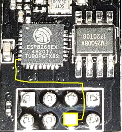

Já chci uspat ESP8266 01 aby to nežralo baterky já vím že tam chybí pro resetování propojení (resetovací pin a číp pin 8 ) teď to nemohu najít na youtube kde jsem to viděl díky

Markoni, chceš skládat 227M a ten kondík ti nepřijde zvláštní? čekáš, že bude taky v toleranci 1% jako ty odpory? :)
227M bys posládal celkem "přesně" třeba ze serie (E24) 100M, 120M a 6M8.
Ale stejně pokud chceš přesný čas budeš ten odpor muset doladit. Bihužel stabilní kondík (NPO/C0G) asi na tu kapacitu nedostaneš . Skončíš u nějaké keramiky X5R s tolerancí (když dobře) 15%

ESP8266-01 nemá GPIO 16, tady je tento postup https://www.youtube.com/watch?v=foljGPuLjYk mimochodem s mýma očima neproveditelný :evil:
edit :Moje myšlenky jdou správným směrem když si myslím že po uspání musí přijít podmět s venku (reset) ale potom nechápu ESP.deepSleep(2800e6); ten parametr :?:díky
