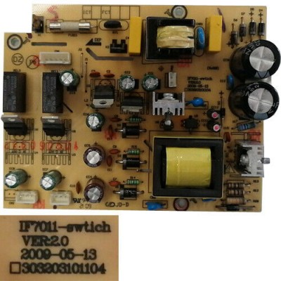

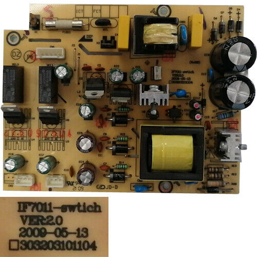

Dobrý den, chtěl bych poprosit o pomoc s indukční deskou (Candy CI 640 C). Problém je že při odpojení od elektřiny nebo při vaření na nízký výkon a následném vypnuti, se na ovládacím panelu na všech segmentech rozbliká číslice 8 plus zvukové signalizace (Spiš je to jako by se zapínala a vypínala). Jediné, co jsem zatím zjistil je, že když teplým vzduchem nafoukám na napájecí modul (if7011), tak se indukce oživí. Zkusil jsem vyměnit odrušovací kondenzátor X2, ale to nepomohlo. Nevíte někdo, co by mohlo takhle reagovat na změnu teploty? Děkuji
