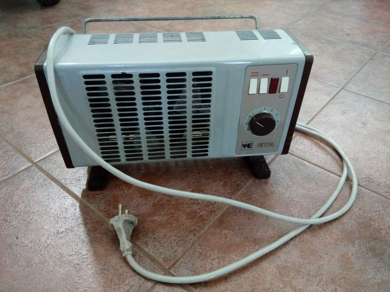

Kluci, jaký motorek je použitý ve TV-ventilátorech ETA514 a ETA614?
Není tam modifikovaný motorek z nějakého magneťáku?
Jeden krásný 514 tu mám. Prý spadl a od té doby v něm do něčeho mlátí vrtule.
Poradíte mi, jak se do něj leze? Ta kastle je vlastně "svitek" plechu, sundavací jsou jen bočnice, ještě plechové.

jjilek: z vraku magiče řady Tesla B400 nebo Unitra M2404, 2405
#22 Příspěvek od sinclair »
To první nemá na horizontální provoz konstruovaný spodní ložisko a ostatně ani výkon. To druhé má motor s výkonem 28W.
Fakt si to myslíš?

Tohle jsme meli taky v oranzovo hnedem provedeni. Vydrzelo to podstatne dyl jak ty plastove, ale skoncily podobne, pridrenim motoru. Problem byl v tom, ze u nich motor odchazel tak, ze postupne snizoval otacky a tepelne pojistky spatne fungovaly, takze spiraly byly rude, plast se tavil a porad to topilo. Nemelo to pojistku proti prevrzeni, tak jsem ty kramy radeji vyhazel. Rozdelavalo se to pres ty bocnice. Ale moc to opravit neslo, kvuli kratkym kabelum a blbe konstrukci.

Převrátit tu ETU tak, aby to ucpalo zadní nasávání nejde - od toho je tam ta ohnutá pětka kulatina. Pokud ji někdo neodstraní, tak to nepřevrátíš. To bylo první, co jsem zkoušel.
Ty plastové Sencory a podobné, ty stačí zatahat za kabel a jsou razdva převrácený. Než uvnitř zareaguje tepelka, tak jsou spirály světle oranžový a kastla jde do vrtule.

Ono se to postupne pridira, delaji to tak vsechny vetraky s trecimi lozisky. Co se ti na tom nezda? Rukou s tim jde zatocit, ale vinuti uz ho neroztoci. Paradoxne je tohle ojebane vinuti lepsi nez ta ETA, protoze kdyz se zacne pridirat, po vypnuti se uz znova neroztoci. Kdezto ETA s "poctivym" motorem se porad pomalu toci, tepelna pojistka nezabere a spiraly sviti...
Ty plastaky maji vespod spinac, kdyz je prevratis, vypnou se okamzite.

Odmontovat obě bočnice , odpojit termostat , pak to jde celé do boku vysunout .
