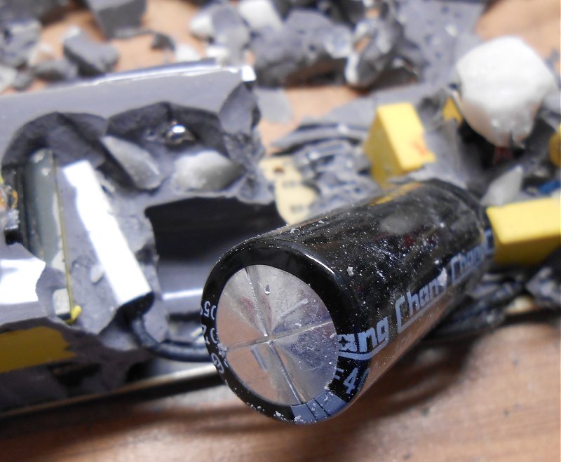

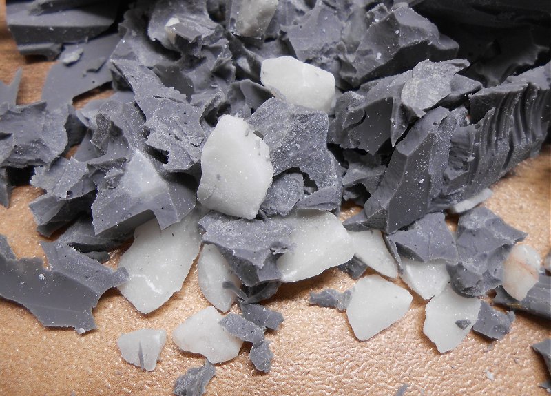

Vcelku to šlo, až na překvapivé skřípání, kupodivu v silikonu byly mezi součástkami i kusy snad rozbité keramiky nebo obyčejné kamení?
Žeby šetřili silikonem? Nebo to má fixovat součástky? Bůh - nebo vlastně číňan ví...
No a když se vyloupl nafouknutý primární kondenzátor, chytl jsem ho, že ho odklopím a jedna nožička se mu vytáhla úplně sama...
Náhrada by byla velice otravná, v nepřístupném místě, krátký dráty..
Řekl jsem si, že pokazit to víc nemůžu ani já.
Vůbec to nevypadalo, že by ty rejžový <-> počítaly s opravou, takhle by nezalévali, nebo použili kombinaci epoxy laku s odbroušeným značením součástek.
"Moje" hmota byla čistě bílá, měkčí než Lukopren blahé paměti /vyrábí se ještě??/, rýpnutí do nižších vrstev-kyselý smrad.
Povedlo se mi, škrabkáním tvrdě-plastovým škrabáčkem /zabroušený konec socialistického štětečku/, pinzetou, měděnými lopatičkami, rozklepnutými ze čtyřky drátu a pár dalšími forichtunky, desku docela pěkně očistit. Tak, že bylo vidět co je co + spoje.
Překvapilo mě, že do té hmoty nezalévají žádný speci-matroš, pro tento způsob "tropikalizace"- fixace určený.
Byl to zcela kompletní sortiment toho standardního, sračkového rejžáckého matroše, užívaného pro výrobu čehokoli s vývodovými součástkami a obecné sračkové elektroniky.

Dva větší, drátové radiální elektrolyty 1500/16 zcela bez kapacity.
Hlavní elyty, kupodivu ne snapiny, ale prachsprosté dráťáky. Jeden skoro plný, druhý na necelé třetině, asi proto shořel ten jeden vyrovnávací odpor.
