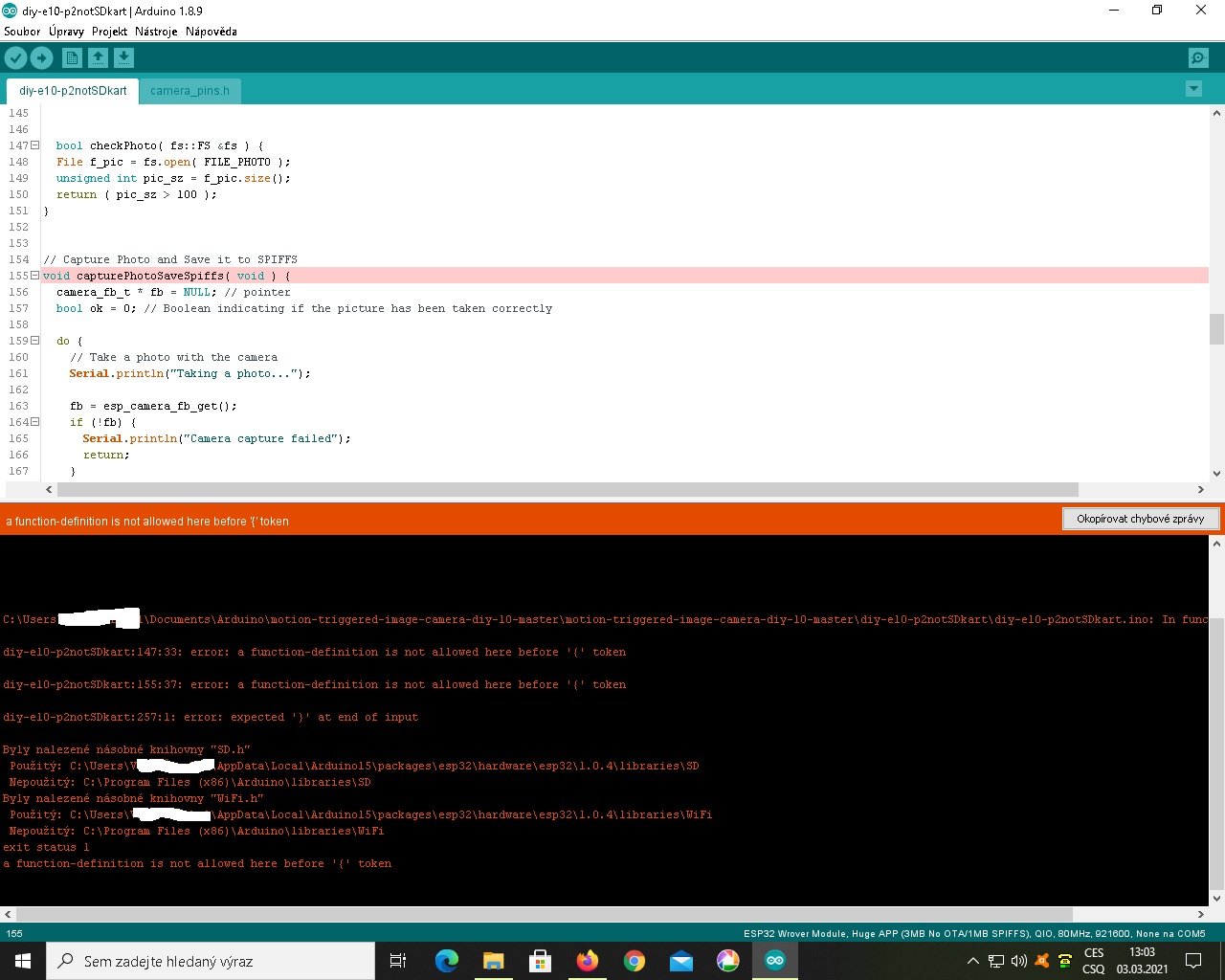

Zdravím
Mám projekt který ukládá fotky na SD kartu a potom to posílá na email který mě funguje https://www.instructables.com/Motion-Tr ... and-Email/ ale potřeboval bych aby místo SD karty jako mezisklad bylo použito SPIFFS jako je tady https://randomnerdtutorials.com/esp32-c ... tos-email/ chtěl jsem to upravit ale někde je chyba asi někde vynechána nebo zapomenuta složená závorka , já bych nad tím strávil mnoho hodin s nezaručeným úspěchem díky
první celý řádek chybového hlášení
Documents\Arduino\motion-triggered-image-camera-diy-10-master\motion-triggered-image-camera-diy-10-master\diy-e10-p2notSDkart\diy-e10-p2notSDkart.ino: In function 'void setup()':
diy-e10-p2notSDkart.rar
(3.67 KiB) Staženo 947 x

Tak už se mi to podařilo opravit problém byl jak jsem říkal v hranatých závorkách pak jsem musel ještě doplnit funkci
Kód: Vybrat vše
if (!SPIFFS.begin(true)) {
    Serial.println("An Error has occurred while mounting SPIFFS");
    ESP.restart();
  else {
    delay(500);
    Serial.println("SPIFFS mounted successfully");
a
Kód: Vybrat vše
  capturePhotoSaveSpiffs();
//  sendPhoto();
  bool checkPhoto( fs::FS &fs ) {
  File f_pic = fs.open( FILE_PHOTO );
  unsigned int pic_sz = f_pic.size();
  return ( pic_sz > 100 );
až na to že pořád za sebou posílá na email fotky nevím kde může být ¨zas problém :evil: jak jsem měl ten první projekt tak mi reagovalo ta ten PIR senzor díky
