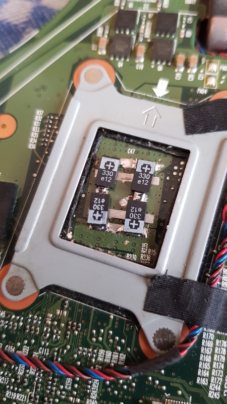

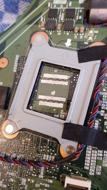

Bol tam 220M, zmerať zapojený sa nedal, vykazoval trvalo odpor 30ohm, vyberať som ho nechcel. Tak som k nemu dal len tak z brucha 47M paralelne, žiadna zmena. rnbw - donesiem ti ho? Nemám finkčný osciloskop, hrať sa mi s tým nedá. Prinajhoršom ho zahodíš ty.

Co je zospodu?

#8 Příspěvek od passion »
V rámci jarného upratovania som sa k nemu včera zase dostal. Mal si pravdu, nec bol zo spodu. Po jeho prasáckej (až tak veľmi sa nehanbím, neni to vidno :D ) výmene za 4 tantaly notebook ide zase ako za mladi. Díííík.
