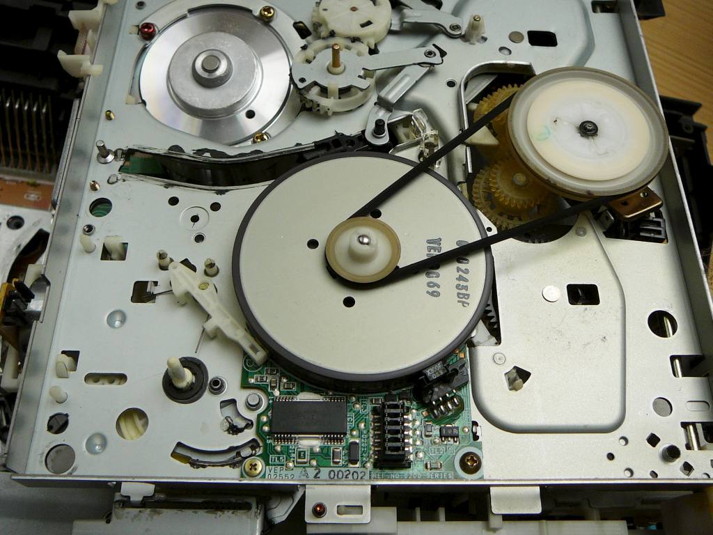

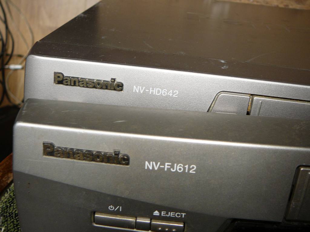

Pustiul jsme se do třídění vedeorekordérů PANASONIC. Mám tady NV-HD642, NV-FJ612, NV-SD427. U všech je tentýž problém. Mají malý tah a neutáhnou pás. Očištění kladky nepomohlo, stejně by mělo mít vliv pouze při přehrávání a né pře převíjaní. Otázka je jak poznat jestli to je mechanická či elektrická chyba. Ta mechanika se nedá provozovat tak abch měl přístup zespodu a viděl jestli se zastaví i motor nebo to prokluzuje třeba v té třecí spojce. Přikládám foto mechhaniky třeba si někdo kdo tyto videa dělával spomene.

Dneska jsem řešil Panasonic NV-FJ622 a byl to řemínek i když se zdál v pořádku. Nebyl nijak vytahaný, ale prokluzoval.

Kapka koncentrovaného saponítu na řemínek a nechat ji chodem rozleštit. Ta chvíli přestane prokluzovat a máš nejméně půl roku na sehnání nového řemínku.

Taky to vidím na řemínek, jestli se točí motor poznáš spolehlivě třeba tak, že si vytáhneš na osciloskop signál z hallu, je na motoru hezky přístupný.

Proč tak složitě? Sundej kryt a zašera nebo potmě se pomocí slabé svítilny podívej na tónovou kladku.

Takže to není hřídelí kapstanu ale až mechanizmu s unašečema. Pokud přidržím unašeč a točím motorkem tak to prokluzuje ve spojce a né řemínek. Po předpružení pružiny (v té spojce) to je lepší. Jedna kazeta se nechce od určitého místa přehrávat, ani převíhet, ale pokud ji převíjím ve video Philips tak jde akorát v tom místě se ozvou z vuidea nějaký divný zvuky, takové kolísání jako že ji motor nemůže pořádně utáhnout. Pás v ní pomačkaný není. Další kezety jdou dobře.
