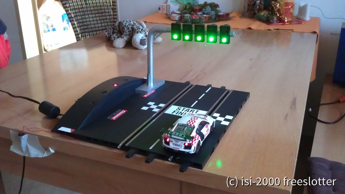

Má někdo nápad? Zapojení na startovacíchsvětel pro autodráhu.
Např. - START, postupně se rozsvícející červené led (4- 5 led), pak následuje zelená, při současném vypnutí červených. Zelená zůstene svítit do opětovného sepnutí start. Na netu nemohu nic sehnat. Navrhnout to neumím, sestavit bych si troufl. :D

Variant je spousty, stačila by např. 2x 4015 a zdroj krokování v podobě např. LED samoblikající.
Nebo malý PIC.
Nicméně by asi bylo vhodné blokovat napájení do ovládačů, dokud nesvítí zelená :)
Zadej do GOOGLE race start light schematic

Ještě dotaz, bude to na analog, nebo jako na obrázku (Carrera) na digitál?

Zdravím, to co je na úvodním obrázku je rampa, nějaký navržený elektronický mezikus a ten je připojen do základní ovládací desky (digitál), to je zásah do desky a záruka v háji. Originál světla Carrera 30354DIG.132/124 Startovací světla jsou napájena z dráhy, ten díl (silnice 30360 Spojovací díl k 30353,54,57 - DIGITAL132/124) má elektrické kontakty pro připojování podobných příslušenství. Vlastně supluje Startovací světla na základním dílu. Tyto světla vyhodnotí i předčasný start. https://www.carrera.cz/deploy/img/fck/I ... oz%20b.pdf, https://www.carrera.cz/deploy/img/fck/I ... bsluze.pdf Tam když se zmáčkne tlačítko start, Tak potupně rozsvícení 5 červených diod a po zhasnutí (přepnutí na standardně svíticí prostřední diodu je odstartováno.
Já jsem spíš uvažoval o samostatných analogových světlech s vlastním napájením. Zmáčknutí tlačítka start - postupné rozsvícení horní řady - rozsvícení celé zelené a zhasnutí červené. Tlačítkem (dalším) reset, nic nesvítií a tlačítko START ...... Něco podobného jsem našel s Arduínem, to ale je pro mě (programování) španělská vesnice. S pozdravem JK.
