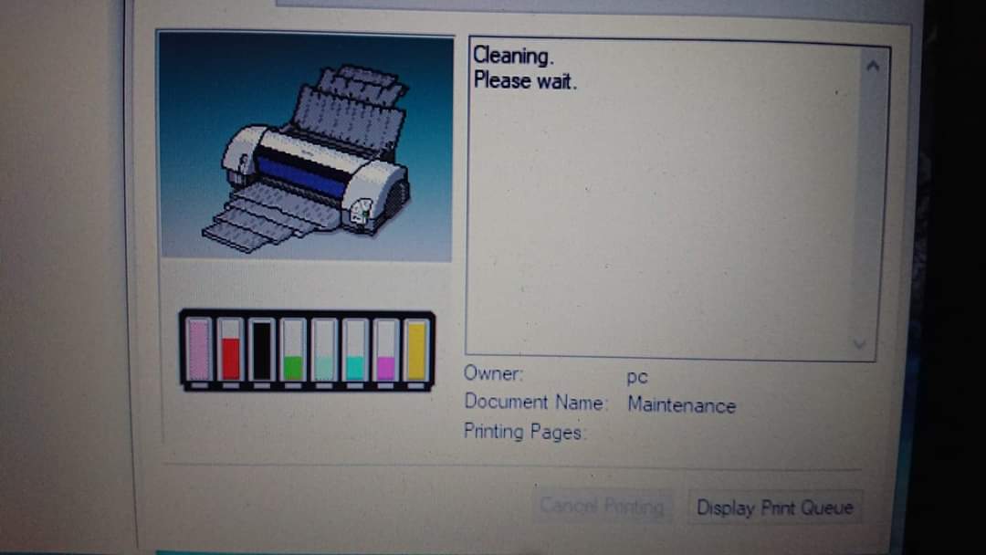

Čaute, možno mi poradíte tu, chytá ma zufalost. Kúpil som z druhej ruky tlačiareň Canon i9950. Bol som upozornený, že treba vymeniť hlavu, lebo dve farby netlačia. Skúšam dve tlačové hlavy pôvodnú aj ďalšiu. Po spustení skúšobnej tlače však vyjde čistý nepotlaceny papier. Prehliadol som snáď niečo ? Ďakujem.
Cistenie ho mina dost (kolkokrat si ho pustal?). A plnenie hlavy este viac (spusti sa, ked tlaciaren zisti vymenu hlavy). Lenze ked je hlava zapchata (alebo hadicky), tak hladina v cartridgoch neklesa, iba sa znizuje stav ulozeny v chipoch.
