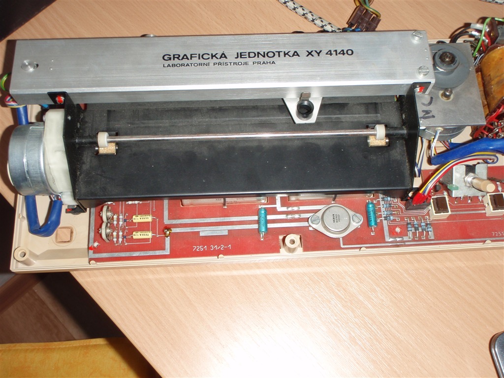

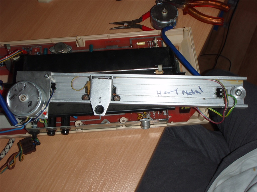

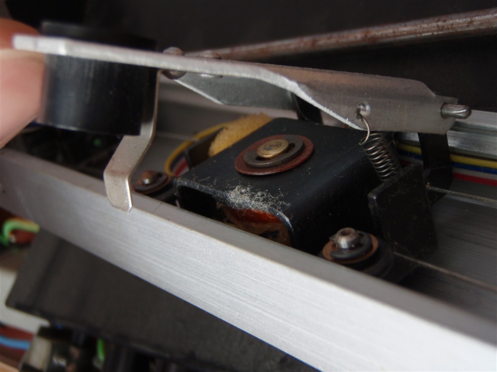

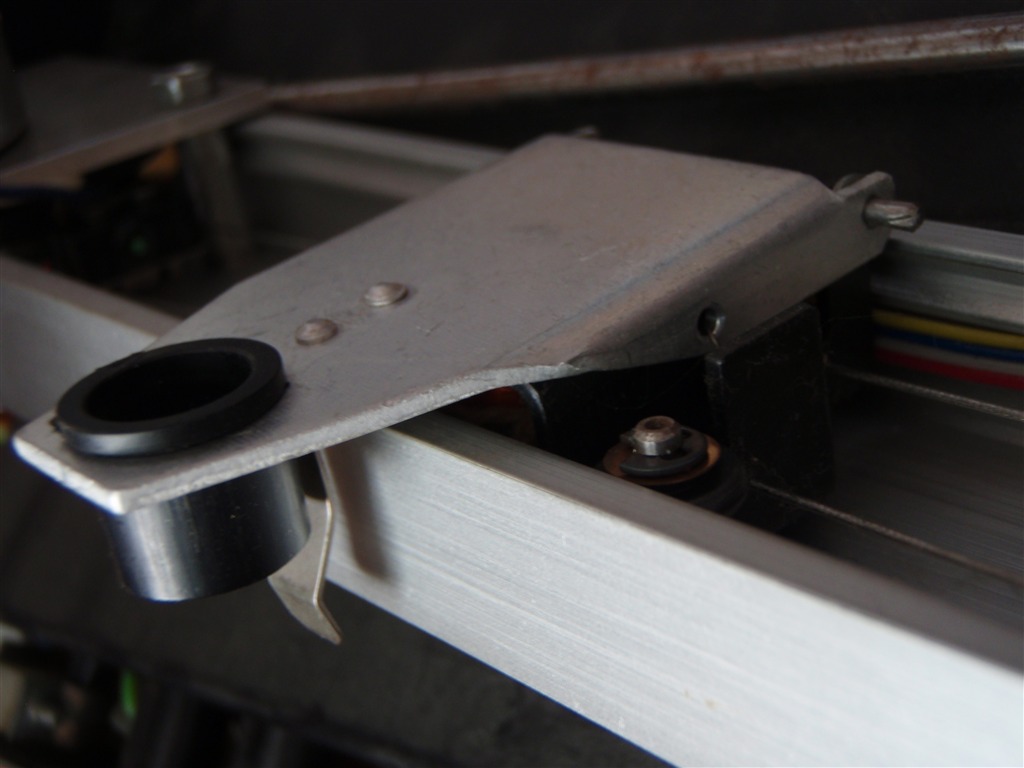

Ovládání pera XY4140
#48 Příspěvek od Tomas_H »
Zdravím,
mám XY4140, měl bych pro ni vyrobit úplně nové řízení. V takovém stavu, v jakém je funguje posun obou os, čemu ale nemůžu přijít na kloub je mechanismus pro zdvih pera. Vypadá to primitivně (elektromagnet), ovšem držák pera je ve zdvihnuté poloze přitlačen k cívce a navíc držen pružinkou. Už proto nechápu, jak by se měl pomocí cívky dostat dolů (tím by se od ní musel vlastně oddálit). Navíc ikdyž přivedu na cívku napětí (a cívka je vpořádku, protéká při 24 V asi 80 mA), nic se nestane, držák lze pořád stejně lehce přitlačit prstem dolů a díky pružince se vrátí zpátky nahoru.
Atlan
Příspěvky: 4514
Bydliště: Košice
#49 Příspěvek od Atlan »
nemas zu polaritu ? nije tam magnet v jadre ?
Tomas_H
Příspěvky: 3
Registrován: 19 črc 2010, 00:00
#50 Příspěvek od Tomas_H »
Polaritu jsem zkoušel obojí, jinak viz. fotky:
poloha zdvihnutého pera
(93.85 KiB) Staženo 234 x
poloha přitlačeného pera
(110.97 KiB) Staženo 230 x
odšroubovaná lišta s vozíkem
(176.15 KiB) Staženo 239 x
složená
(212.93 KiB) Staženo 230 x
Atlan
Příspěvky: 4514
Bydliště: Košice
#51 Příspěvek od Atlan »
Vyzerato ze steh scievky sa vysuva jadro ,..... <<?
Tomas_H
Příspěvky: 3
#52 Příspěvek od Tomas_H »
Atlan: Máš pravdu, chtělo to trochu rozhýbat, jádro bylo v cívce zatuhnuté, bohužel se při tom rozsypala ta hnědá podložka, ale vypadá to, že to nebude moc vadit. Jádro se vysouvá asi jen 1 až 2 mm, proto mi to nebylo nápadné, čekal jsem větší zdvih. Každopádně zatím mockrát díky. Mám to jako bakalářskou práci, takže za třičtvrtě roku by ta mašinka měla umět HPGL, uvidíme, jak se bude dařit.
