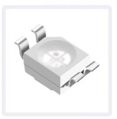

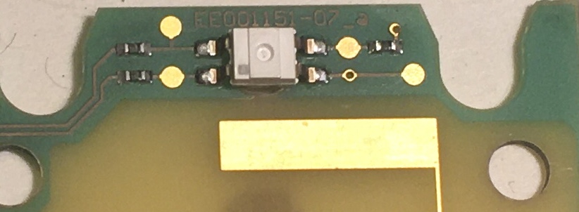

Našel jsem jen SunLED XZMDKCBDDG45S-9. Vypadá to, že to je přímo ta vadná, kterou potřebuji nahradit.
Není problém to objednat na digi-key, ale platit poštovné 500 Kč, když balení 10 ks stojí 157 Kč, mi přijde trochu ulítlé - zvlášť když potřebuji jen 1-2 ks.
Nevít někdo o nějaké náhradě, nebo o někom, kdo by to dodal za rozumných podmínek?
Anebo - nepotřebuje to ještě někdo? Že bychom se podělili o náklady?
Když ledku otočíš vzhůru nohama, buď to půjde rovnou připájet, nebo ohneš vývody na druhou stranu. Jinak to zběžným pohledem vypadá, že rozhoz vývodů je správně, ale ještě to překontroluj. Zaslání od Arrow je zdarma.
