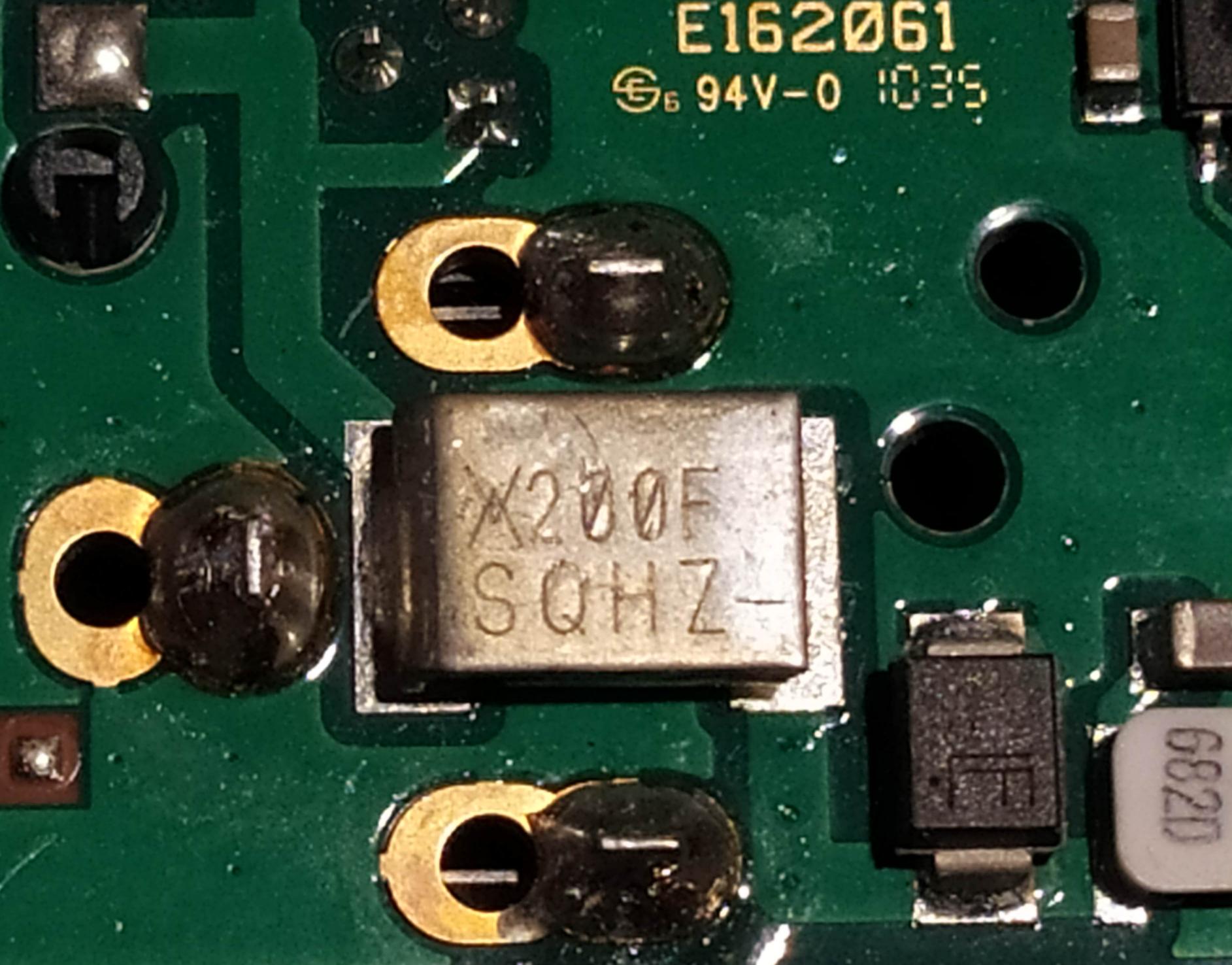

co je to za součástku?
#1 Příspěvek od mi-ro »
Donesli mi na opravu nějako desku silového ovládání z náklaďáku. Na desce je něco, čím neprochází proud i když je v přívodu od pojistky. Ale nvm co to je? Nepotkal jste to někdo?
..to bude jen ňákej odpůrek
#2 Příspěvek od ZdenekHQ »
Jedna z prvních verzí polymerových pojistek. Ale může to být cokoliv jinýho, už jsem viděl v tomto provedení všechno možný...

#3 Příspěvek od rnbw »
Polyfuse 1,5A.

#5 Příspěvek od ok1hga »
mi-ro píše:Ale nvm co to je? Nepotkal jste to někdo?
potkal . . .
vratná pojistka 2A rychlá

#6 Příspěvek od kovka »
Prvně nám polymerové vratné pojistky v práci představoval Raychem pod názvem Polyswitch někdy kolem roku 2001.
Raychem byl převzat firmou TE Connectivity.

#7 Příspěvek od mi-ro »
davemh píše:Omlouvám se za offtopic, to je ze Sobotky?
Ano, to je ono. Ten vyhřátý, unavený polyswitch už je jen důsledek dalších závad na modulu. Jinak díky místnímu konziliu za inspiraci.

#8 Příspěvek od termit256 »
S tim vyhratim je opravdu problem ktery si spousta lidi neuvedomuje. Pokud je chranene zarizeni ve zkratu delsi dobu, stane se postupne z vratne pojistky nevratna.
