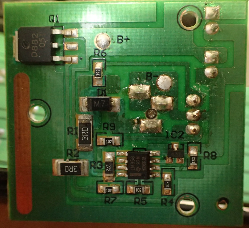

Tak jsem koupil originální náhradní baterii, a problém zůstal. :-(
#32 Příspěvek od EKKAR »
Bodejť by nezvostal, když to ani poprvé nebylo baterkou. Už ti tady několik lidí jasně naznačilo, kde bude zakopanej medvěd - ta nabíječka zjevně nenabíječkuje, problém je jinde než si myslíš.
dayslypper
Příspěvky: 337
Registrován: 28 dub 2006, 00:00
#33 Příspěvek od dayslypper »
Závada vyřešena.
Šlo o špatně připájené odpory R1 a R2.
