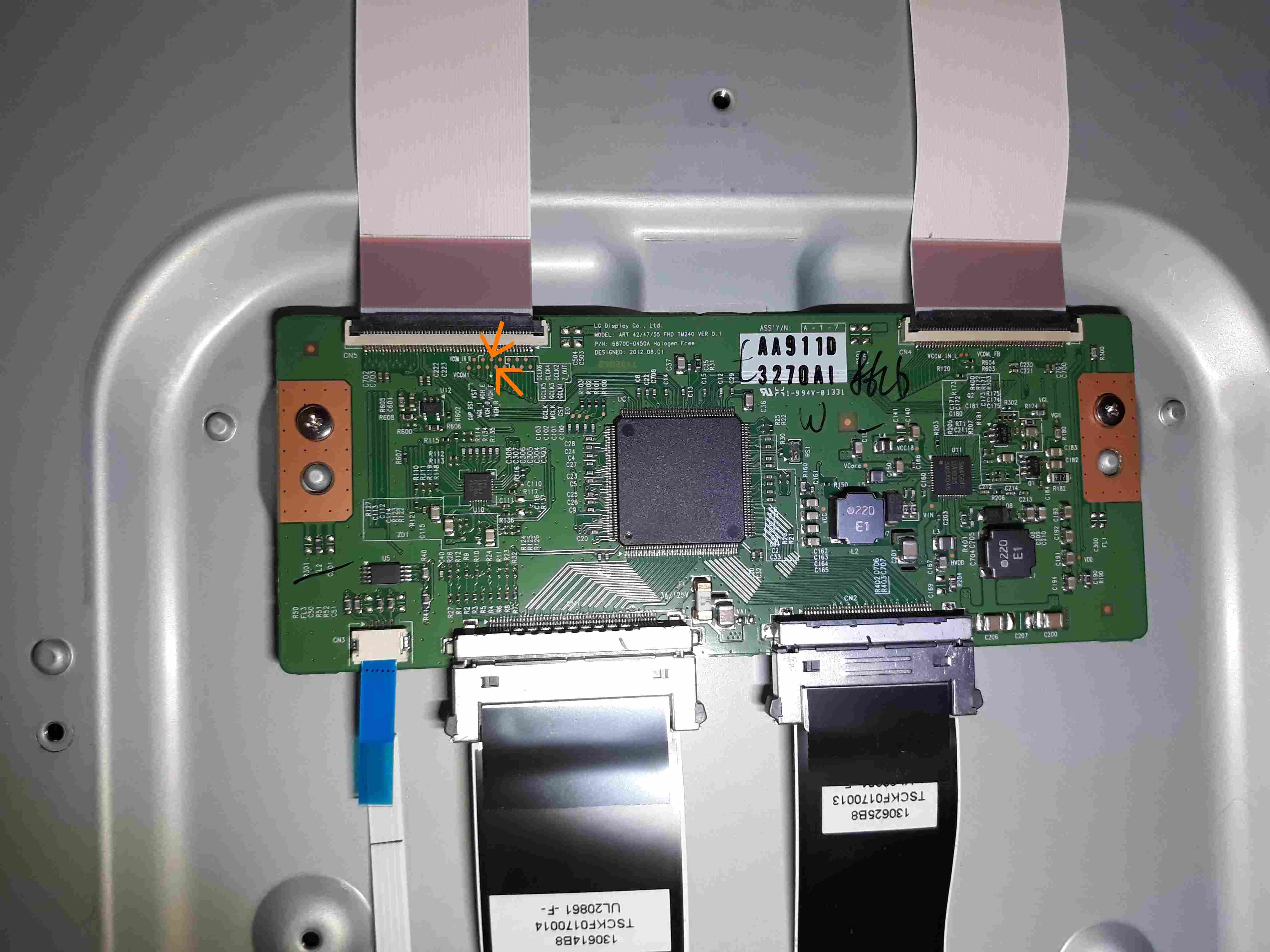

Zdravím. Prosím zkušené o radu. Je vada obrazu viz. video https://youtu.be/lnF5d5w7Nck způsobená panelem nebo vadným T-CON? Na pinech T-CON viz. šipky na obrázku se mění napětí v rytmu pruhů 27,8V a -5V. Díky

Pro upřesnění. To pulzování napětí na T-CONu (+28V -5V) se děje i při odpojeném panelu. To je ok? T-con board 6870C-0450A ART 42/47/55 FHD TM240 VER 0.1

Dobré je, že ten T-Con je na konektorech, takže místo něj můžeš snadno a rychle připojit jiný, když ho seženeš.
To je taky jediný způsob jak dokázat, že to není způsobeno nečím jiným.
Máš povytažený CN3, nevím jestli to může mít vliv.

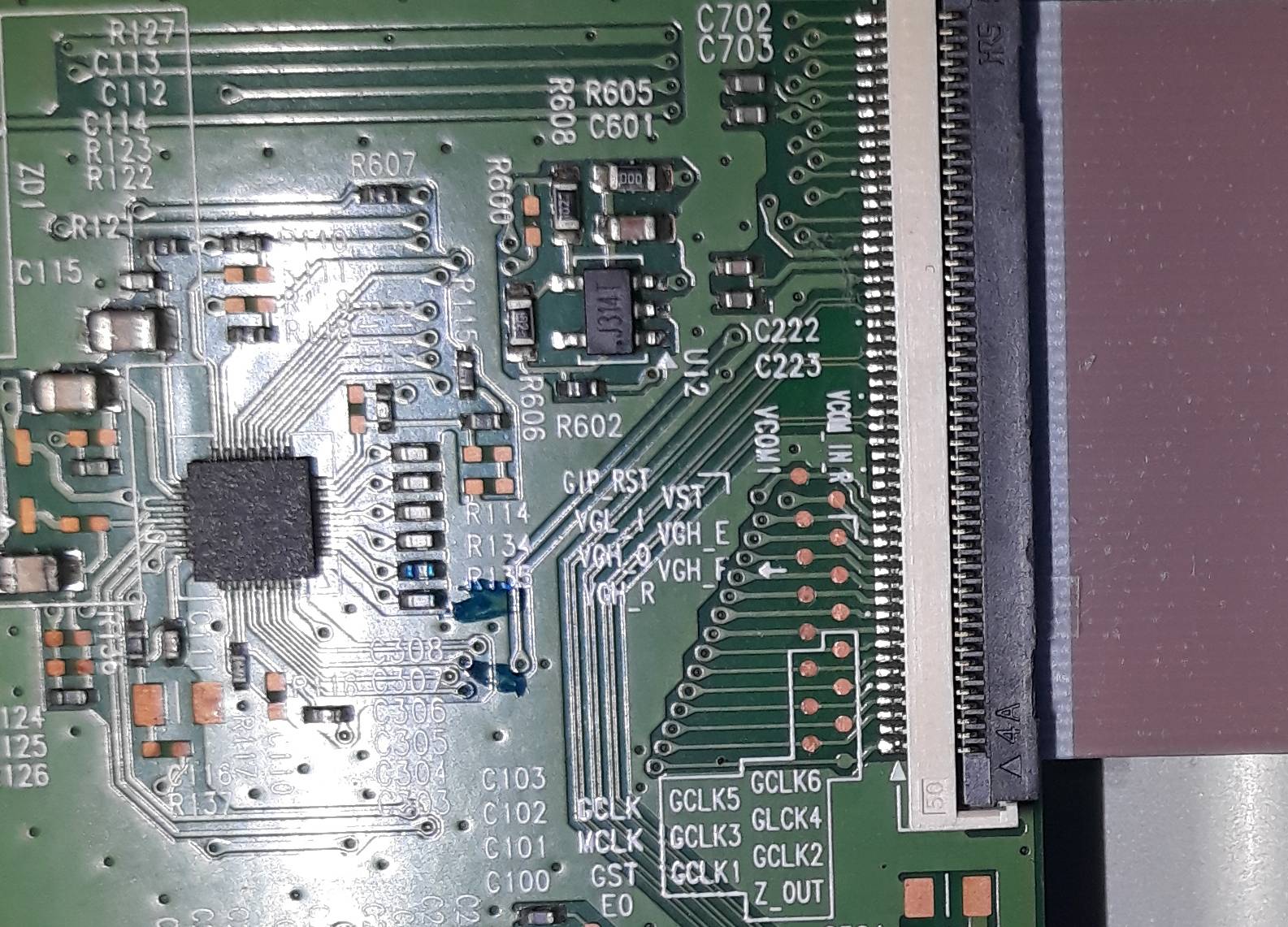

Ty plošky jsou popsané VGH_E a VGH_O (Vgh odd, Vgh even), podle toho se dají najít další případy, kdy se s tím někdo potýkal:

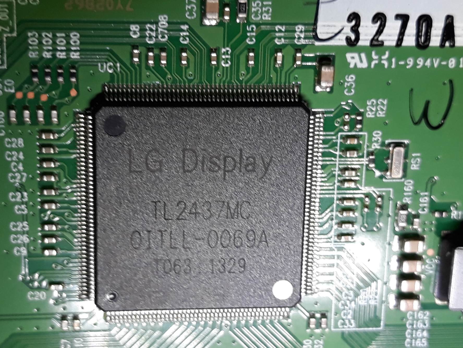

Jaké označení má obvod UC1 (ten velký) ???

TL2437MC

Kdybych jen býval byl tušil, že v prvním řádku je "LG Display", tak bych se ani neptal.

Po výměně T-COM žádná změna. Stejné napětí na Vgh odd a Vgh even (28V -5V po 2s). Tak je skutečně chyba v panelu.
