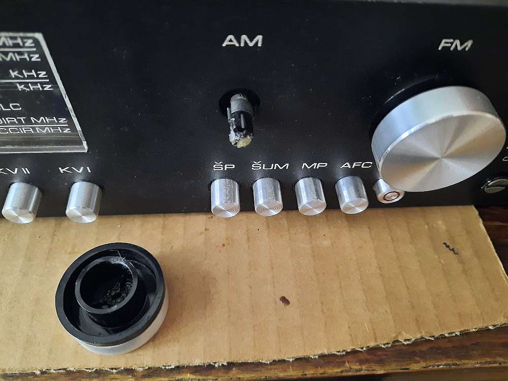

S: Gombik ladenia pre Tesla 814A

Potrebujem takyto gombik – rovnaky ako na ladenie FM, tak aj na AM. Moj je ulomeny tak, ze sa neda prilepit. Pravdepodobne bude pasovat aj z prijimaca 813A, 810A, mozno aj dalsich.
Oska tvaru D, priemer 4 mm (merane cez hrany D). Vonkajsi priemer gombika 32 mm.

To jsem kdysi u nějakého rádia z NDR vyřešil tak, že jsem si udělal jednoduchý přípravek na vystředění a udržení ulomeného dílu k nasazení na osku. Knoflík jsem nahřál a vyplnil tavnou pistolí a do taveniny vsadil tu část na osku. Ještě jsem to celé opatlal taveninou. Pak opracoval nožem a pilníčky tak, aby to šlo těsně nasunout na osku. Rádio už hraje aspoň 15 roků u syna v garáži, pokud vím, tak bez dalších oprav.
Knoflík jsem totiž poničil při demontáži rádia kvůli přeladění FM.

Buď, jak je popsáno výše, nebo jestli se vnitřek beznadějně rozpadl, tak vylít epoxidem a vyvrtat novou díru, nejlépe na soustruhu, při troše preciznosti s orýsováním středu i pod stojanovou vrtačkou.
