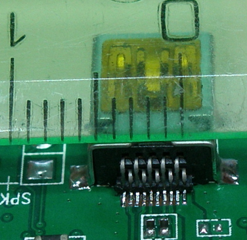

Na první fotce je právě ta varianta jednoho vodiče z lanka pro eliminaci pnutí "stočeného do prasečího ocásku".

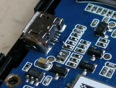

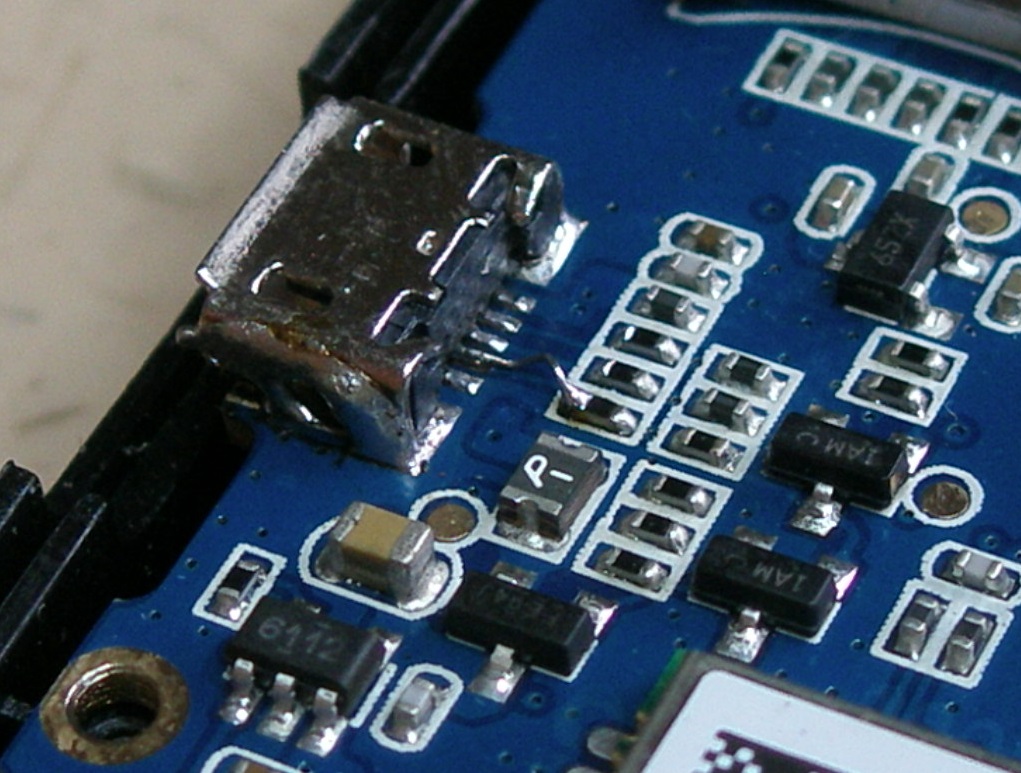

Na druhé fotce je mikro USB konektor s dvojitým počtem vývodů z autokamery. Tím USB-éčkem byla připojena zadní kamera na základní desku přední kamery. Tam jsem se docela vyblbnul, ale dal jsem to!
Tak ať se to podaří, včetně těch signálových vodičů !!!
