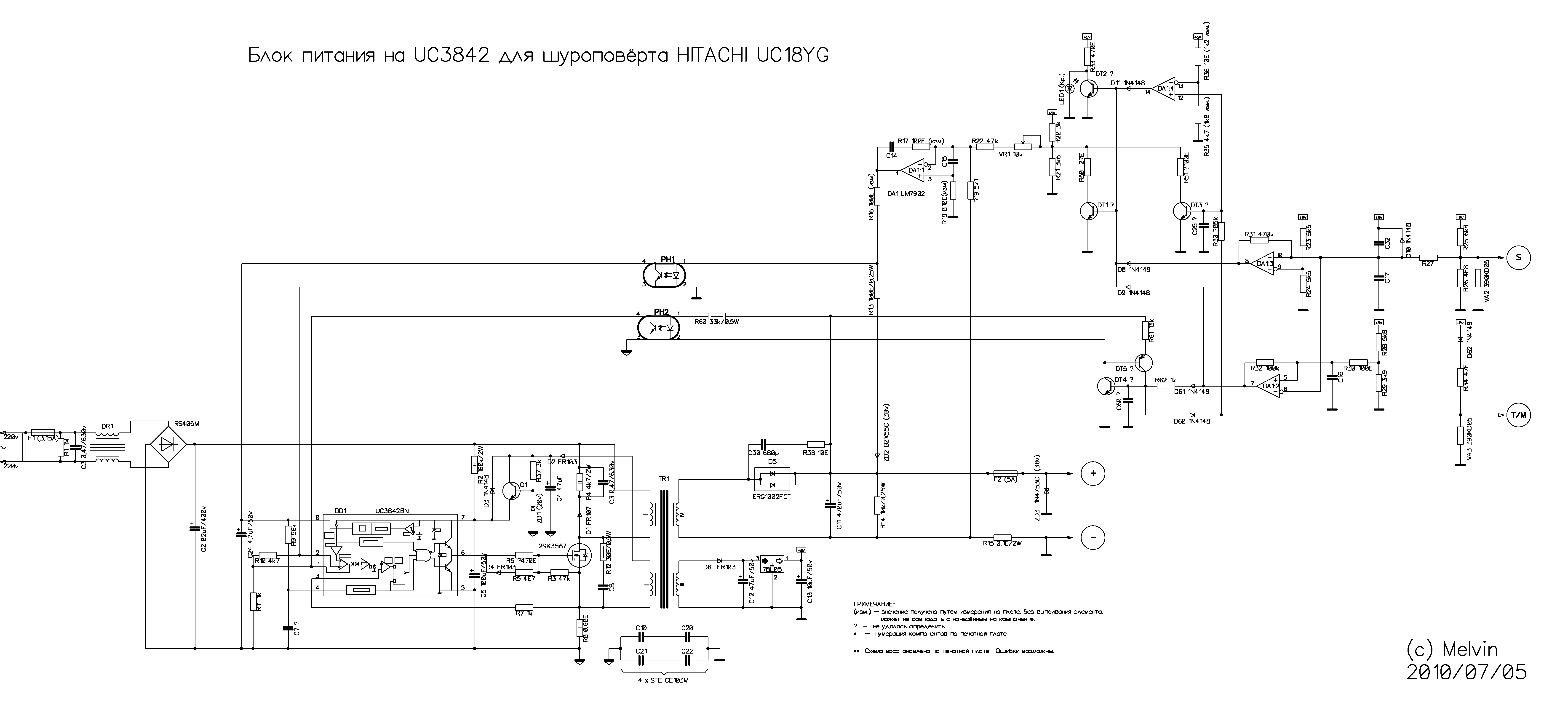

Zdravym Vsetkych bastlirov. Opravujem nabijacku ktora bola uplne nefunkcna, bolo treba vymenit len poistku F2 5A. Vsetko islo OK. Ale kedze som si chcel pomerat napatia a pre buducnost zapisat, som na budici skratoval nozicky a vsetko bolo v haji. vymena -mosafet K3567, UC3842A, tranzistor smd 1B, zen. dioda 20V, R5 4,7ohm,R6 470ohm, R7 10Oohm, R8 0,68ohm. Po vymene chybnych suciastok napatia na bubici cykluju, napr. napajanie od 12-16v a dookola. Vsetky D,C R skontrolovane na primarnej strane. potom som postupne odpajal suciastky okolo bubica az po C 100 mik.F napajanie a U prestalo cyklovat, ale na napajanie islo len 14V ma byt 19V. Po vymene C zase budic cykluje . Z mostika na imp. trafo ide 320V takze OK. Neviem uz coho sa mam chytit poradte. Dakujem

R2 160k je ok? Co přivézt externí napájení pro integrák na C4 ? Odpojit napájení od sítě, dej tam 24V na C4 ,jestli to bude stabilní a funkční. Které nožičky jsi zkratoval? Co optočleny, nemohly to nějak schytat?
Jestli to cykluje, tak mě napadá možnost špatného snímacího odporu proudu tranzistorem, nebo jeho špatná hodnota, nebo přetížení na sek. straně - zkrat? Chtělo by to oscak a poměřit. Jeví se to jako by to dávalo krátké impulzy do tranzistoru a vypínala to nadproudová ochrana

Nič v zlom, ale neviem čo je R2, R5, C4...
To je tak strašné sem dať odkaz na schému, alebo:
(92.81 KiB) Staženo 435 x

Ahojte bastliry. Po 2 rokoch sa vratila nabijacka s poruchou. Prepalena poistka 3,13A, mosfet, bubic. Po vymene ide, ale odpor R4 4K7 2W sa hreje nad 100 stupnov. Vsetko dookola premerane. Vdaka za radu

Omluvam sa za to ze som neodpovedal, vtedy bol preruseny odpor R8 0,68ohm. C3 som ako prvy prememeral ma kapacitu 47nF. Otestoval som aj Tr1 na medzizavitovy skrat sinusovym generatorom 100 kHz 3V cez osciloskop, sinusovka nebola zdeformovana, takze asi OK. R4 hreje bez zataze aj zo zatazou

Emil píše:C3 som ako prvy prememeral ma kapacitu 47nF.
To je 10x menej ako má mať, nie?

v scheme je oznaceny 0,68E.

Vymena odporu 0,68 ohm za 6,7 ohm pomohla, R4 hreje okolo 65 stupnou. Len neviem preco je znaceni R8 0,68E, mal by byt znaceny 6,7E. Pre overenie znacenia som premeral odpor R15 0,1E a ozaj ma 0,1ohm.

C3 by mal mať 470nF a nie 47nF ako si nameral.

V scheme je znaceni C3 O,47/630V, na kondenzatore je znacenie 473K, ale vyskusam dat 470 nF.

Dal som 470nF a mozem menit okolo mosfetu vsetko
