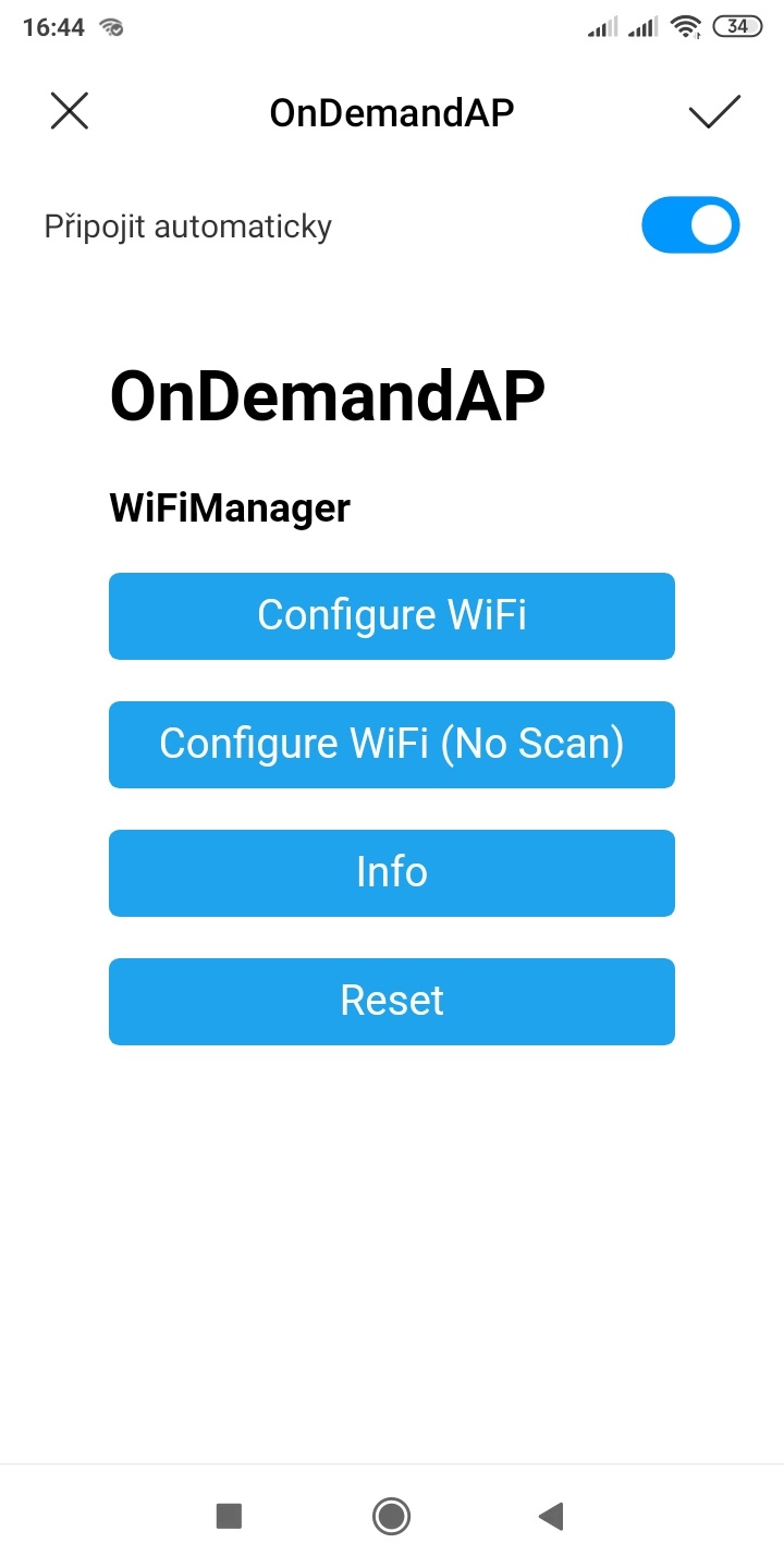

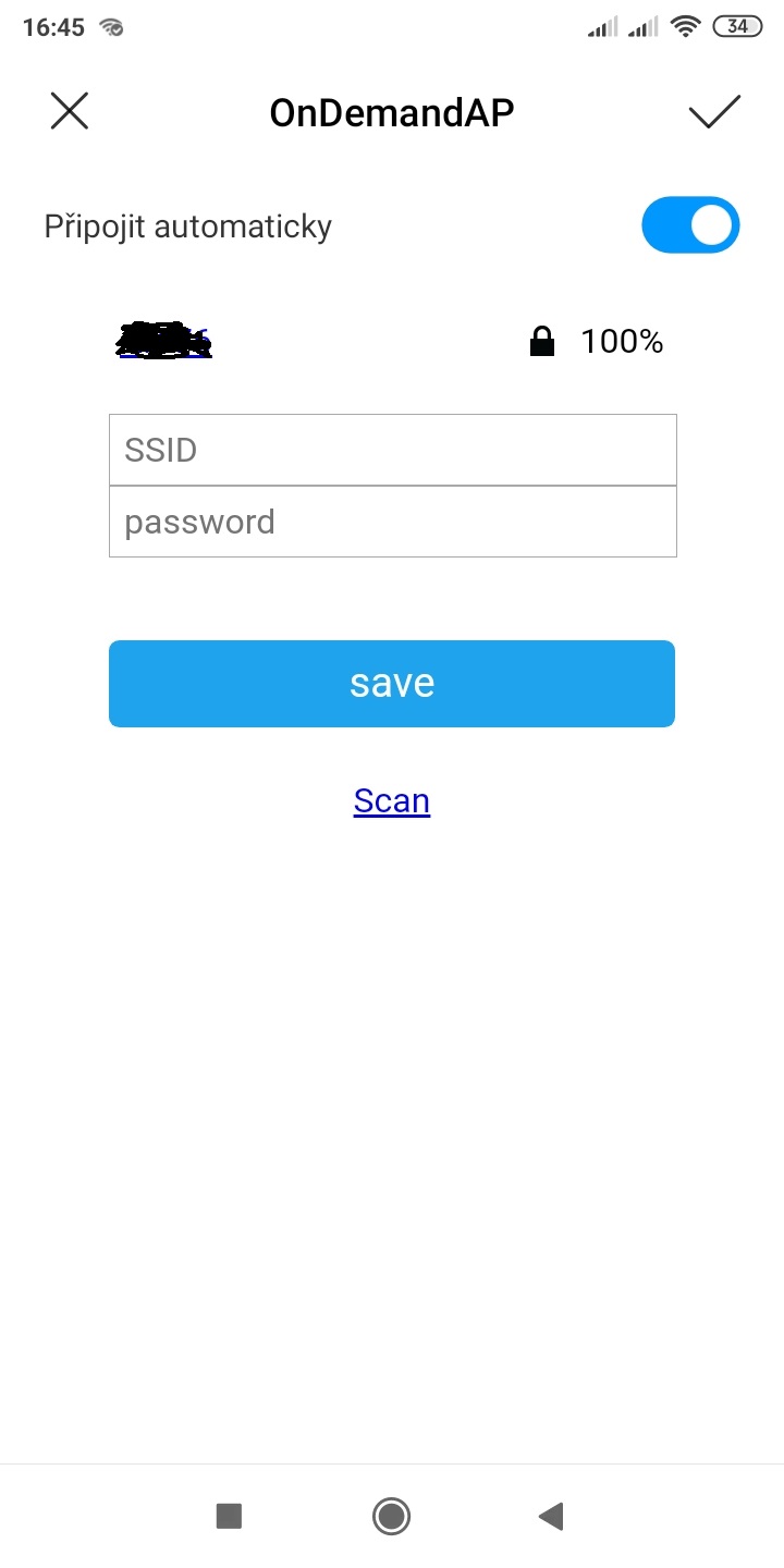

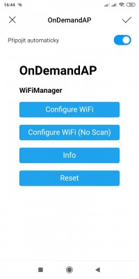

na mobilu je ten přístupový bod OnDemandAP
mám ale jakmile se toho dotknu tak sice má to snachu něco podobného se ukázat jak je v příloze na founu ale pak se to vrátí zpátky a ESP32 se resetuje
