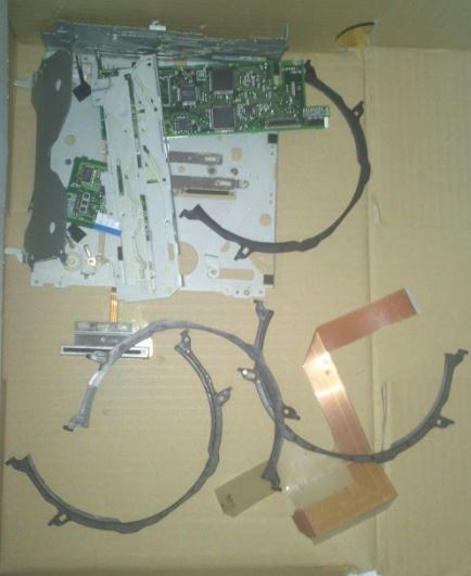

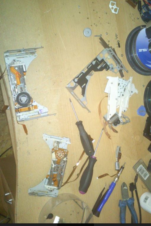

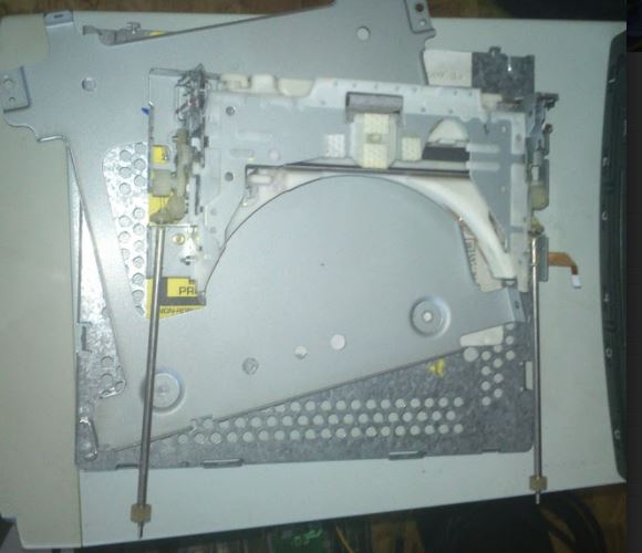

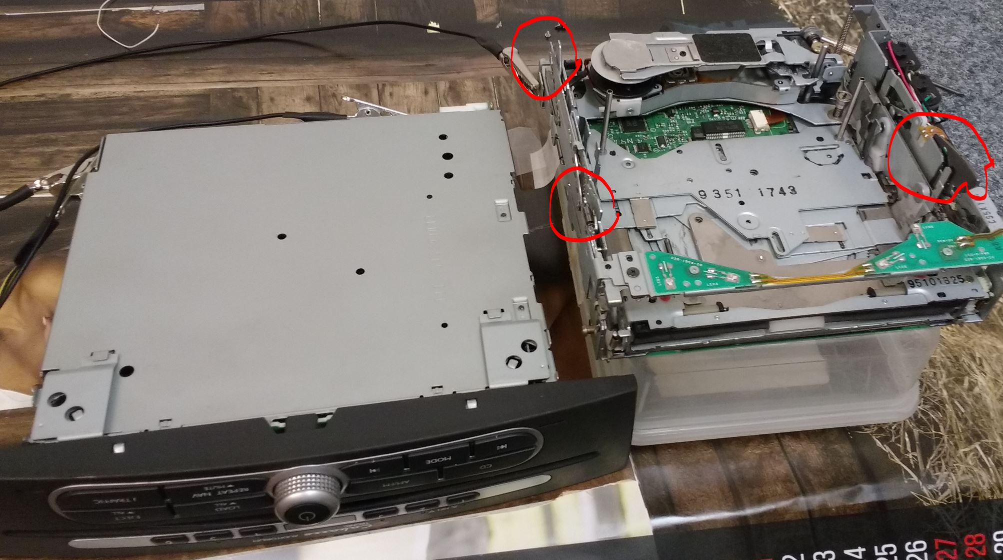

Nemáte někdo zkušenosti s tímto autorádiem. Autorádio nevysunulo CD tak to majitel rozdělal a vyndal si je sám. Pružinky přehlédnul tak vyskákali. Podnosy na CD vsunul naopak atd. atd. atd. Pružinky jsem nahradil a vše složil dohromady. A nic dalšího jsem nenašel. Mechanika prostřídá všechny podnosy, ale rameno se spindle motorem se nevysune do čtecího stavu. Navíc to nejde ani složit, protože horní kryt nejde přiložit na tři trny, které jsou ve vysunuté poloze viz foto.
Trny se zasunou a i rameno se spindle motorem se vysune pokud motorek pohonu napájím z externího zdroje, ale pokud si to řídí autorádio tak se ani nehnou. Rozdělat to tak, abych viděl soukolí se vážně obávám, je to celkem složitá mechanika - aspoň pro mne.

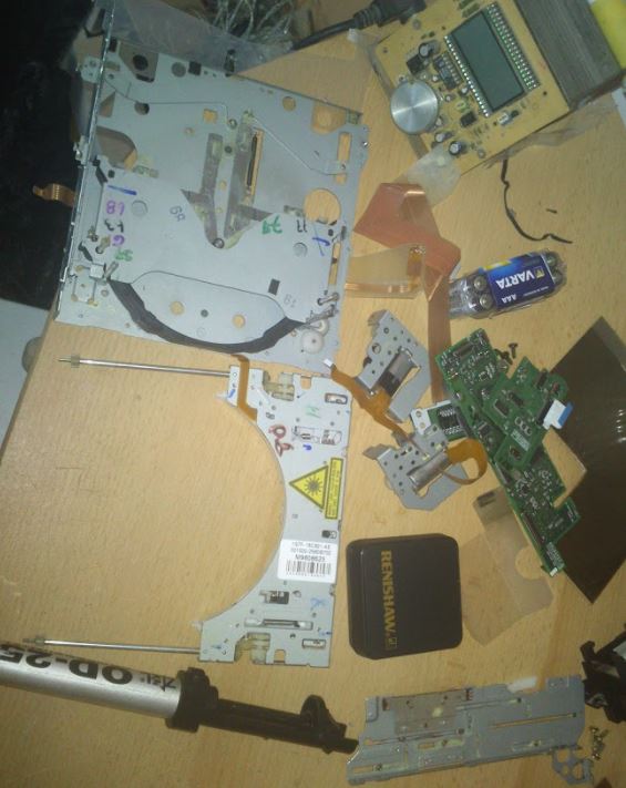

taky po zásahu uživatele, kdy šly disky násilím ven, dostal jsem se k tomu v částečně rozloženém stavu.
Chce to foťák a ostrou tužku na poznámky. Než něco začneš skládat, tak si prověř že fungují veškeré koncové spínače co najdeš.
