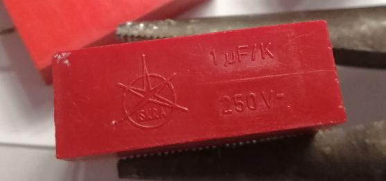

Mam taketo ISKRA kondenzatory, bez dalsieho znacenia, zaujimalo by ma, aky je to typ. Predpokladam ze to bude nicim vynimocny MKT klasika. Rozmer puzdra 28x11x16mm. Pripadne nevie niekto o nejakom prehlade/katalogu ISKRA kondenzatorov?
Dakujem.
