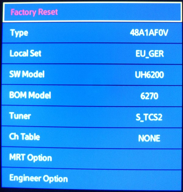

rayx píše:Ty kody pro oblast/zemi jsem uvedl jen pro dokreslení faktu, že Samsung (i jiní) rozlišují, na který trh zboží dodaj a podle toho ho upraví. Prostě MB cos sehnal byla z telky pro ty tři země, DE, AT a CH ...
Ještě jednou jsem se kouknul na info a tenhle postup opravdu asi změní jen region pro apky ve Smarthub, který Samsung taky regionalizuje ...
Ta kombinace by se měla použít na té stránce cos postnul print, obě zaškrtávací volby musí být vybrané. Pak se otevře okno s přehledem zemí.
Podle všeho změnit sadu lze opravdu jedině přes SM, odemknout přes 3SPEED tu volbu Local Set ... Bez záruky, s rizikem umrtvení MB.
https://smart-tv-control.ru/ru/smena-re ... g-smarttv/
https://smart-tv-control.ru/en/change-r ... ttv-e-f-j/

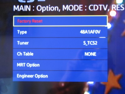

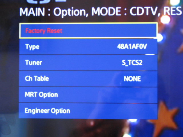

Jo, jenže já tam nemám položku Local Set. Viz. foto.
