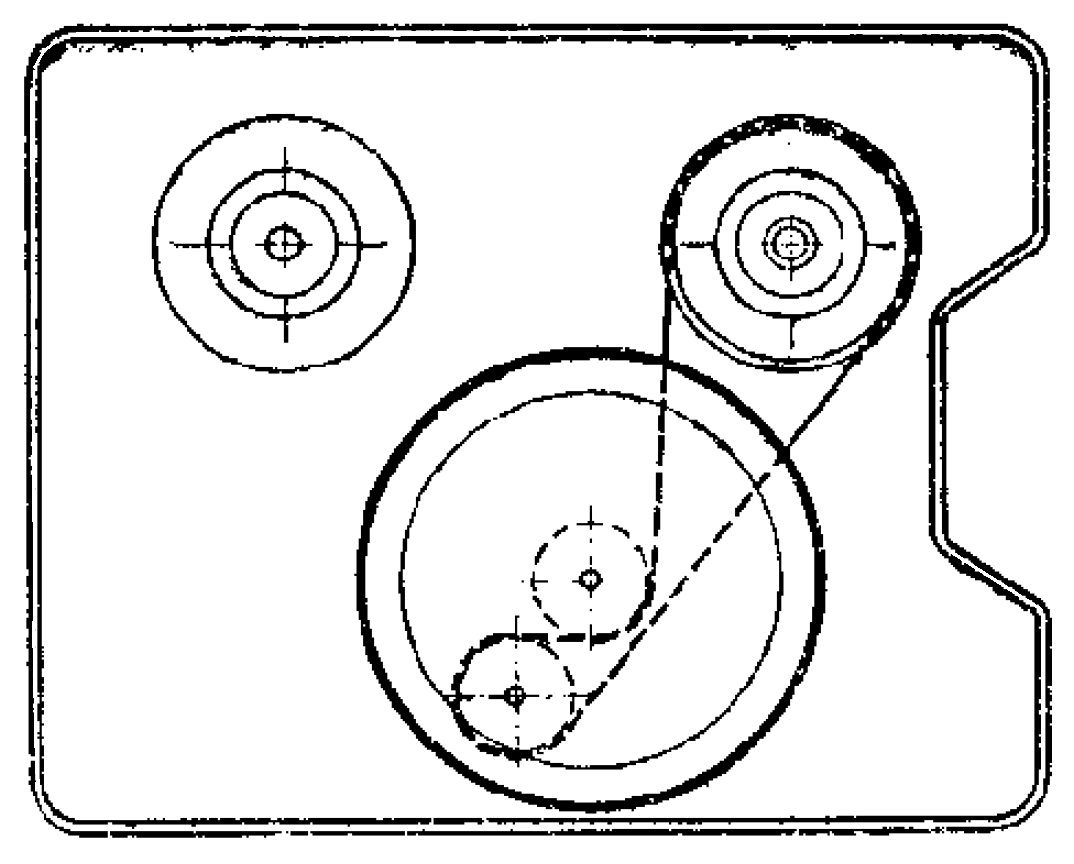

#9 Příspěvek od ok1hga »
jen tak jsem si ten problém s vytahaným řemínkem nevymyslel,
ale prošlo mi rukama mnoho Sonetů
a v současné době stále vlastním Sonet Duo i Sonet B3.
Vytahaný řemínek bývá zcela zásadní, protože úhel opásání na setrvačníku je jen malá část obvodu jeho řemenice . . .
také můžou být přidřená pouzdra buď na pomocné řemenici, nebo přímo v unašeči.
