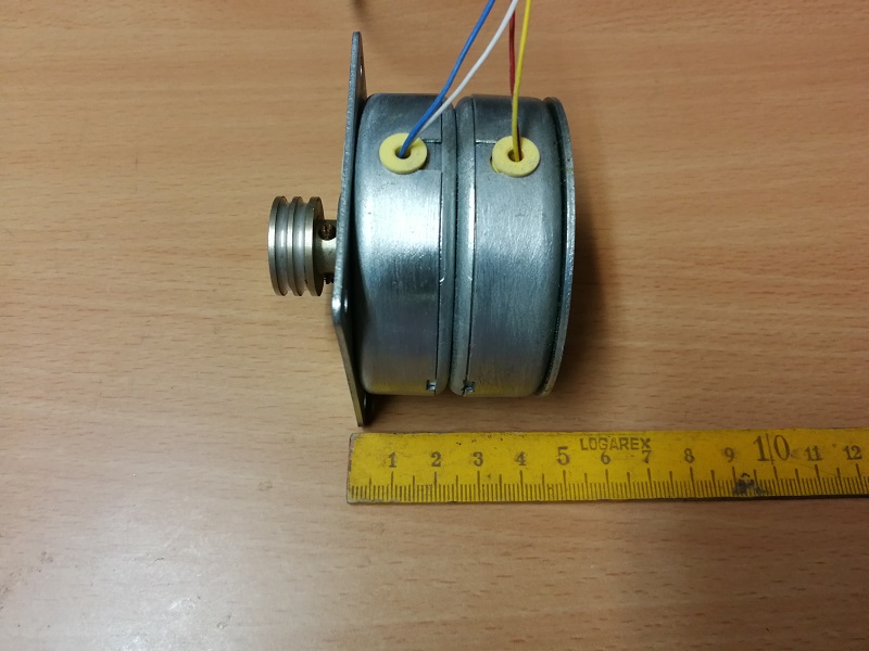

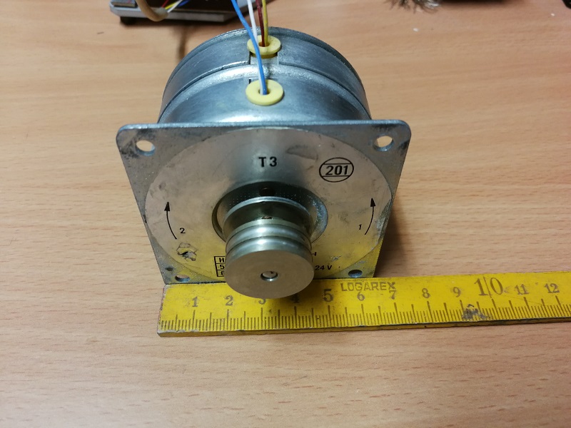

Zdravim,
Hledam co je zac tenhle typ motoru na obrazku. Vzhedove vypada jako gramo motorky ala SMR300 ale je podstatne vetsi. Je to z MGF EKM400 kde je pouzit jako nahon setrvacniku tonove hridele. Zadni stitek bouhzel chybi. Diky za info.

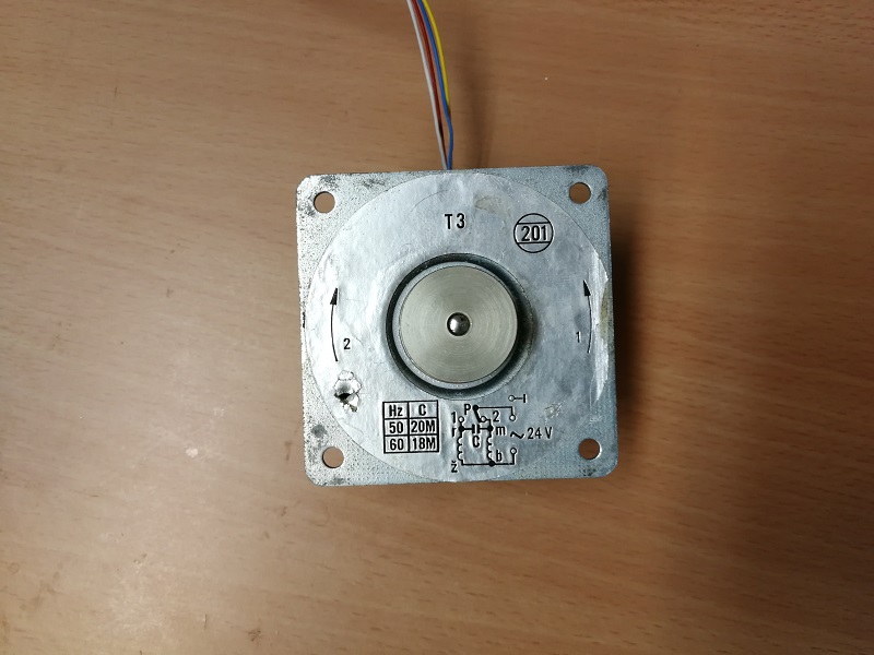

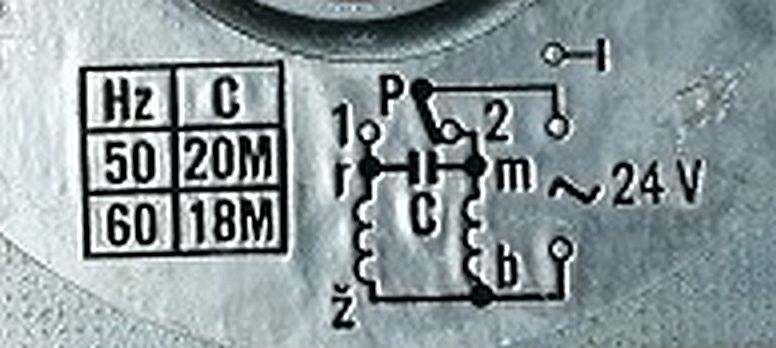

Střídavej pravděpodobně asynchronní s dvojitým vinutím buzeným pomocí běhovým kondíkem posunutý fáze. Všecko potřebný máš vyražený na čelním plechu na první fotce - pracovní napětí, kapacitu běhovýho kondíku pro různý síťový frekvence, barvu vodičů i směry otáčení při reverzačním zapojení.

Motorek to bude synchronní, pravděpodobně SMR 300-600 na 24 V.

grrrrrrrr píše:Zadni stitek bouhzel chybi.
. . . vždyť je popis a schema zapojení vepředu !
co chceš víc ?
