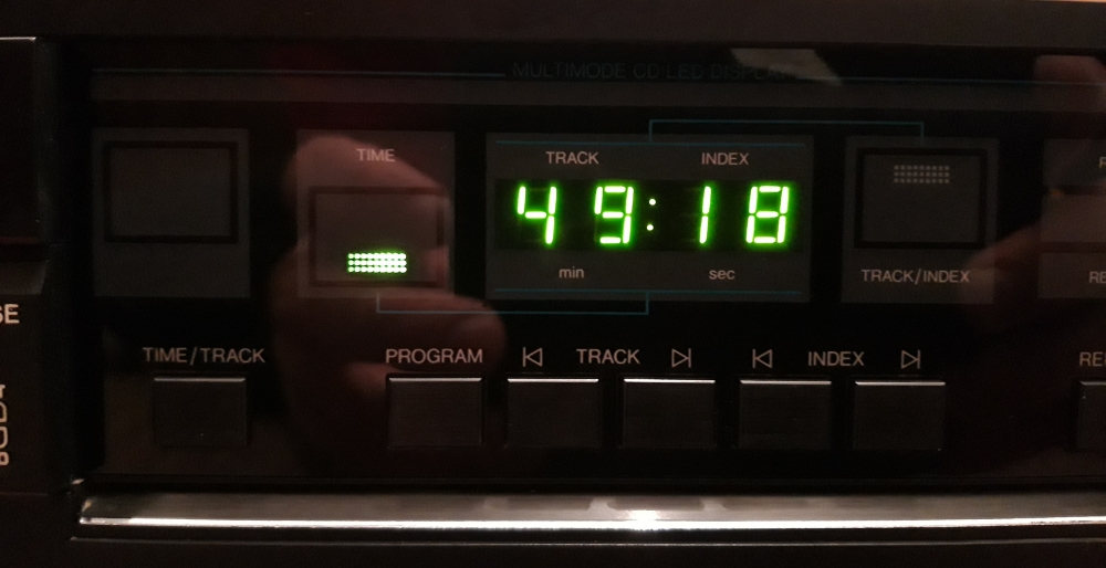

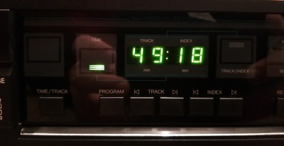

prosím o posouzení autenticity fontu barvy u mé náhrady.

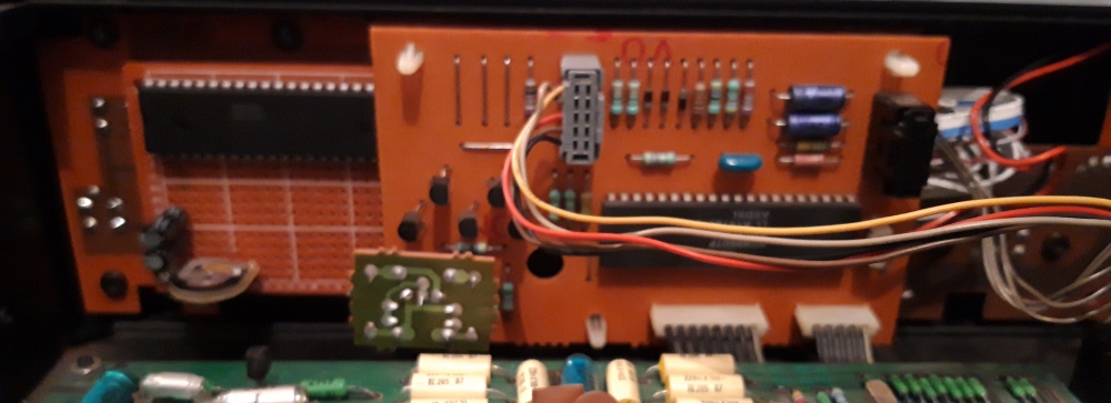

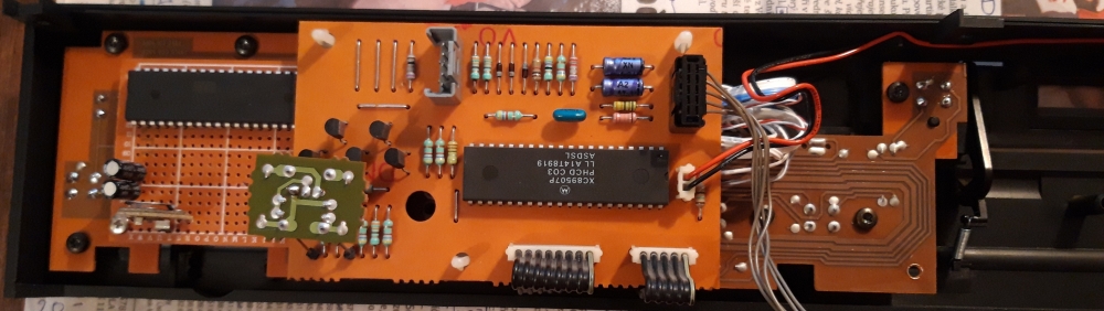

Zvolil jsem řešení s externím převodníkem. Je to banální úkon.
Univerzální tišťák je umístěn a připevněn na desce tlačítek, takže nijak nebrání pohodlnému vyjmutí a tvoří s deskou jeden celek. Jsem si vědom, že jsem mohl použít vhodnější dráty, ale krom převodníku za 150Kč to bylo co dům dal.

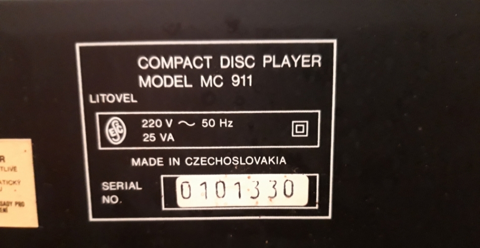

Ještě bych měl dotaz ohledně tohoto kusu. Opět nemá znaky Tesla a dle foto je vidět,
že tam nikdy nebyly (měl sem i exempláře kde byly více či méně dobře doleštěny pryč ale zezadu vždy logo bylo) sériové číslo ale zde je. Stavebnice jako u AZS ,nebo výroba někde jinde ?

Chybějící logo výrobce, na předním panelu také není.

To se ti povedlo, já jsem logo vzadu měl vždy u 911, ale na 902 ta samolepka nebývá. Na panelu popisky funkcí jdou opravit propisotem, pokud seženeš, ale na logo Tesla není font, jedině nalepit samolepku.Co se týká barvy displeje nevím, jak a čím jsi to fotil, ale připomíná mi to displej nějakého Philipse, je moc do zelena, na Teslách je vyloženě žlutozelený díky té žluté fólii nebo barvě.
Originál by svítil asi jako na foto, ale to mi zkreslil foťák.

Bez loga boli asi nejake posledne kusy vyrobene po zaniku Tesly.

Já jsem právě toto nikdy neviděl. Jak jsem to vyfotil, tak sériové číslo je autentické, ale loga tam prostě nejsou a dle mě nikdy nebyla možná dle toho čísla já mám doma ještě jeden naopak z prvních (0002310), kde je deska lakovaná bezbarvým lakem a je na ní ještě místo na obvod který se zřejmě nikdy neosazoval další kusy už pak mají desku zelenou a na tom místě už nic není jen volné místo.
#8 Příspěvek od sinclair »
Jsou to kusy, složené ze zbytků dílů, z let 92/93. Těsně před tím, než to spadlo a bylo začleněný pod ETA.
Je to tak trochu "vzácnost", protože takto bylo složeno jen několik stovek přehrávačů a zesilovačů AZS223 a AZS224, které se pak prodávaly fakt zvláštním způsobem, za velmi zvláštních okolností i konečných cen.
A protože je MC911 vlastně taky takový exot, který nemá žádný přesný, řekněme licenční předobraz, tak ani nekritizuju prasácký způsob úpravy.
Jeden z mých bratranců, k tomu tehdy nějakou náhodou přišel. Někdo ho oslovil s nabídkou, co se fakt těžko odmítala.
Např. bylo možný, z té nabídky si koupit zesilovač AZS224. Kompletně sestavený, ale neoživený/nenastavený, za cenu 850,-Kčs.
V podstatě se jednalo o řízené okradení fabriky způsobem, kdy všechno včetně mezd lidí, co to skládali, zaplatil stát.

#10 Příspěvek od Robert18 »
