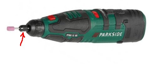

S: hřídelku s maticí na aku brusku z Lidlu PFBS 12 B2/B3

Pokud ji máte někdo doma nefunkční s nestrženým závitem na hřídelce na upínání nástrojů a byli byste ochotni ji zabalit, vytisknout a nalepit štítek (který vám pošlu a přidám nějaký rozumný peníz 100Kč?) a odnést na nejbližší PPL parcelshop, nebudete ji muset vyhazovat do elektroodpadu a mně uděláte radost (aspoň na chvíli, než se ten závit zase strhne)

dj_Paul píše:toto by nepasovalo?
Možná pasovalo, ale závit je stržený hlavně na té hřídelce.
Mám totiž koupené sklíčidlo z Dremelky, která má mít stejný závit a to přeskakovalo hned nový.

Nevím jistě, cca rok, dva ale použil jsem ji tak 5x. Podle mě je to zmetek, bohužel nemůžu najít paragon a navíc už jsem ji upravoval (druhé ložisko).

No asi fakt měli vadnou serii, našel jsem několik dalších nářků:
Vohary 26. ledna 2020 v 18:17
Ahoj,
strhl jsem závit na převlečné matici sklíčidla. Oměřením a googlováním jsem dospěl k závěru, že se jedná o závit 0,277″x40TPI (cca průměr 7mm x 0.635 mm).
Kde se dá sehnat náhradni matice? Beru i Čínu, našel jsem jen matice s M8x0,75 nebo M7x0,75.
Děkuji za radu.
Sam 15. února 2020 v 12:55
Nazdar. Ja mam ten istý problém, 2x som zatiahol a matica bola nepoužitelna. Veľmi slabý materiál.
Kde prosím Vás sa to na Kompernass.com da zohnať? Ja tam ani ten produkt ( brusku ) neviem nájsť.
Ďakujem.

Tak jsem se rozhodl ten krám nespravovat a protože už nejsem tak bohatý, abych kupoval ošizené levné krámy, jdu do té Bosch-ky, páč mám od Jéžiška vrtací šroubovák Bosch se dvěma baterkama, tak se jedna nebude jen tak poflakovat...
