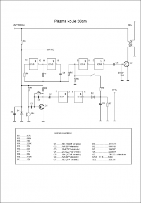

Pánové nezkoušel jste někdo plasma lampu vyrobit, dík za rady.

re někde jsem viděl že to dělaj ze žárovky viz ty plazma koule ale jak to svíti nevím , v těch koulích asi bude nějakej plyn .

On asi myslí plazmovou kouli řízenou zvukem. Ze žárovky to jde, ale děsně blbě. Žárovka je plněna dusíkem, který se blbě ionizuje. Ty koule jsou plněny jinak.

Tam se to plní neonem/argonem. Dusík co do barvy svítí asi jako argon, ale slabějc.

Ze žárovek to jde taky,s pomocí CRT řádkovýho trafa s driverem k němu(výstup z kanálu barevný hudby moduluješ na "nosnou" o 20-50kHz(dle typu trafa) do FETu nebo IGBT mezi koncem primáru a mínusem zdroje,mezi plusem a začátkem primáru je autorelé spínaný 10s časovačem,jeho kontakt překlenuje odpor 4R7/6W v sérii s primárem).Na jednu klasickou prasklou žárovku E27 nebo E14 je potřeba asi 5-8kV a 1 trafo z CRT dokáže rozsvítit 4-6 žárovek v sérii.Těm na 24V,autožárovkám a tyčkám do reflektorů stačí míň.Klasický na 230V jsou fialový nebo žlutofialový,ty na 24 obvykle růžový nebo purpurový,halogenový tyčky bílý a autožárovky různý.Jdou použít i doutnavky,startéry a skleněný bleskojistky.
Při delším a častym používání se trafo postupně prozáviťákuje a spálí.
