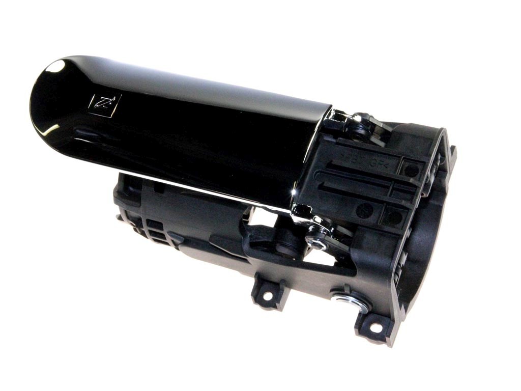

Ahojte všichni. Náš domácí kávovar začal propouštět vodu v kapslové komoře. Myslel jsem si ,že bude jenom něco "zanešené", tak jsem prostor kapsle vyčistil ,ale bylo to ještě horší. Demontoval jsem znovu spařovací jednotku a rozebral jsem ji. Kromě atypického O-kroužku, který by byl asi nutný vyměnit jsem našel prasklou "vlnovou pružnou podložku" .Servis manual od kávovaru mám, ale spařovací jednotka je tam jako komplet .Ptám se tedy znalých věci, zda na tuto jednotku by se uvedené dva díly daly sehnat.
O-kroužek "asi" 38x33,3x2,5 (vnitřní průměr je rovný - nekulatý
Vlnová podložka "asi" 36x30x0,3 nerez
