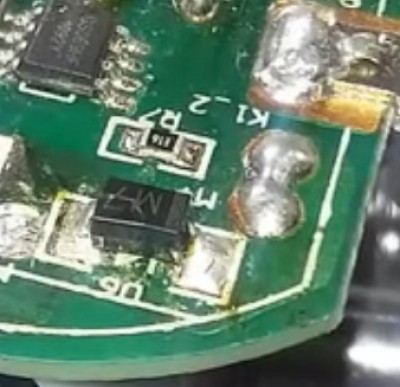

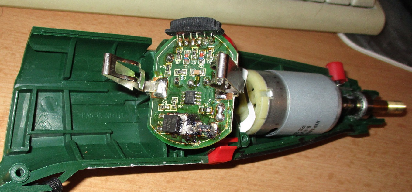

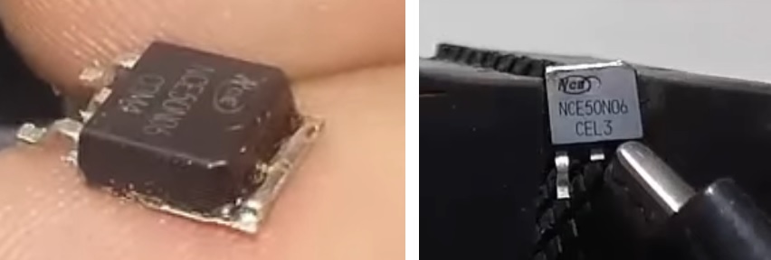

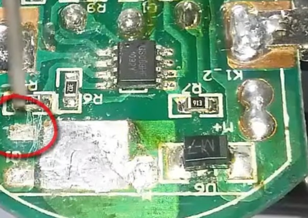

Tak mi kámoš konečně dotlačil tu probíranou brusku. Katastrofa, plošáky odpařený, chladit SMD feta by nebylo čím. Naštěstí je nad deskou docela místo, cca 10 mm, TO220 se tam určitě vejde i s malým chladícím křidýlkem. No a zespoda je cca 5 mm, tam by SMD dioda šla přilepit a zadrátovat. Zítra musím kouknout, zda šváb švábuje PWM, pokud ne, je to na vyhození.
Jen mě hlodá, zda příčina rozvaru není v motoru. Když mu dám 9,6V z laboráku zdroje, tak ručka na 3A měřáku práskne při rozběhu doraz a pak spadne na 0,75A. To mi přijde naprázdno nezatíženej docela dost.
