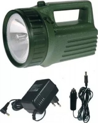

Mám dotaz na tuto dobíjecí svítilnu s Pb akumulátorem 6V/4Ah starší typ ještě s halogenovou žárovkou 5,5V/1A.
Budu dokupovat nové akumulátory a napadla mě myšlenka vyměnit halogenku za LED.
Našel jsem na Ali tuto náhradu:
https://www.aliexpress.com/item/32909662442.html
jen nevím, jestli vzít přímo 6V, nebo tu s rozmezím 3-18V.
Nemáte někdo s přestavbou této svítilny na LED zkušenost?

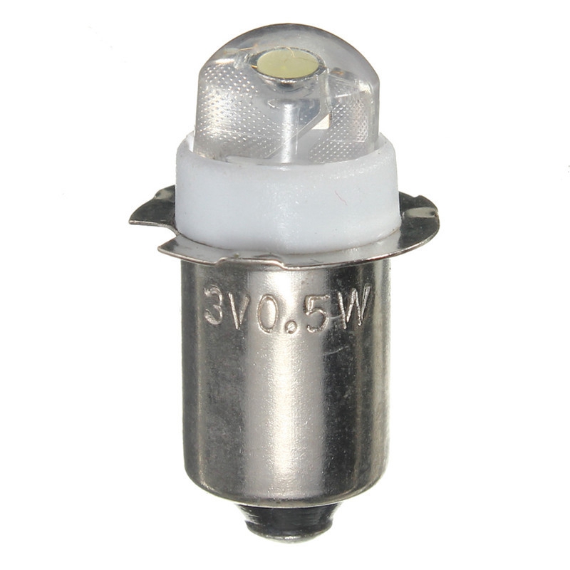

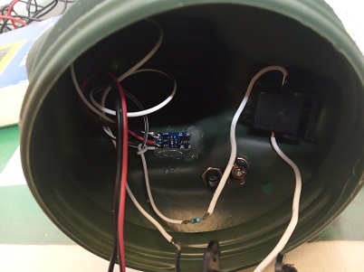

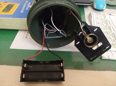

Pořídil jsem tedy modul s TP4056, držák na 2 li-ion články 18650 a náhradu za původní halogenovou žárovku P13.5S 5,5V 1A tuto LED DC 3V, 0,5W z Aliexpresu.
https://www.aliexpress.com/item/3280529 ... web201603_

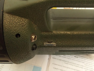

Vymyslel umístění modulu, aby se dal jednoduše zasunout micro USB konektor pro nabíjení. S LED do serie odpor 1 Ohm. Modul nalepen tavnou pistolí. Původní nabíjecí konektor a ledka jsou teď bez funkce.
Zatím jsem použil nějaké dva UltraFire články 18650 s úžasnou kapacitou 6000mAh :-) co jsem měl v krabici. Už mi to tu na stole svítí zatím dvě hoďky v kuse a ještě jedou.
Váha je oproti původní asi 20deka, takže paráda.
