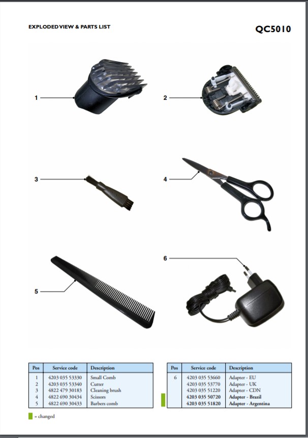

V dokumenaci neni o rozborce zminka, nejspis nebylo urceno k reozebirani. Brit je pohaneny stejnosmernym motorkem s excentrem. Malokdy byva vadny. Spis to vidim na zadreny strihaci nastavec. Skusmo skusit cely brit prostriknout WD40 pak umyt mydlem...
Obrázek

Tym by som si nebol isty. Sam mam doma strojcek ktory je napajany spinanym zdrojom 15V 5,4W a ma v sebe len motor bez akumulatoru.
K tomu strojceku z dotazu je resp ako ND bolo celkom "bytelne" napajacie trafo...

Ano, malo by sa to napajat tymto.
