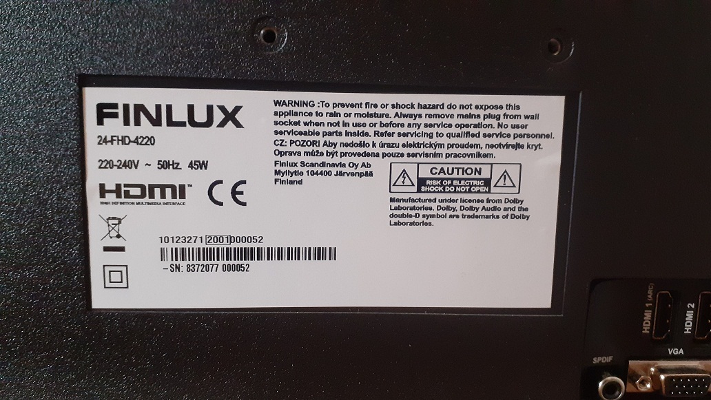

Asi to má prasklý, když je TV z ledna 2020 a bude nejspíš v záruce...

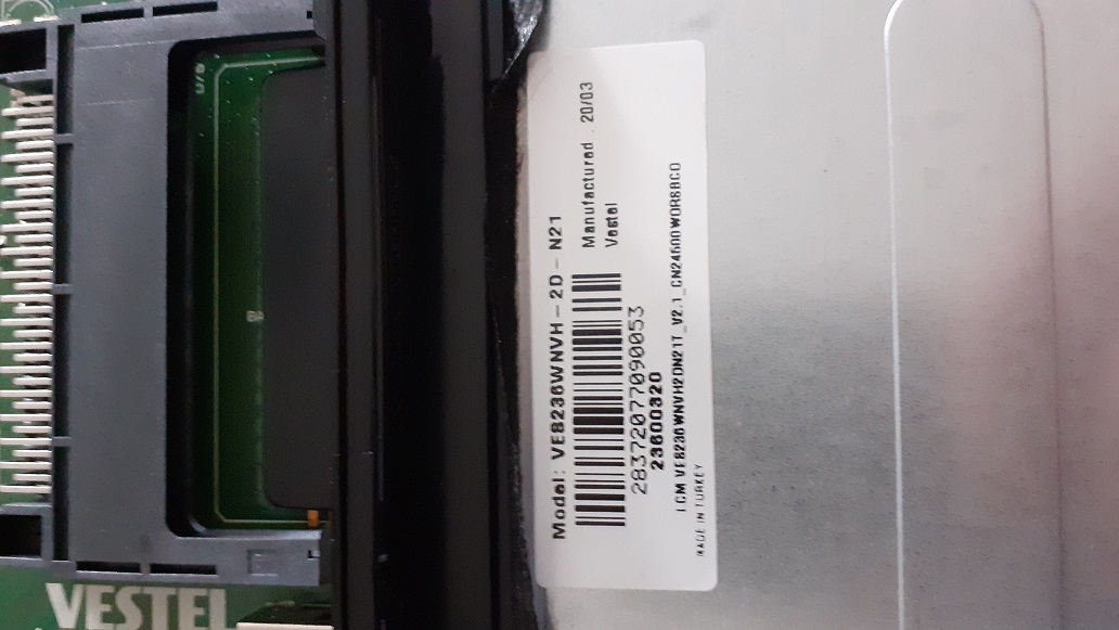

Obrazovka je z března 2020, ale je to jen HD, takže pokud to je prasklé (to by snad mohl napsat sám), tak to nemá smysl spravovat. Raději ať si sežene TV s 26" ve stejném rozlišení staršího data (bez T2) a vrazí tam tu desku, u 24" je většinou FHD.

To nebude březen, ale třetí týden, jinak by asi datum výroby nebyl leden.

omlouvám se že jsem hned nenapsal ,je prasklý, vyplatí se tedy schánět?

Jestli seženeš nefunkční tv se stejnou úhlopříčkou tak by mohl fungovat, měnil jsem Vestel - Samsung, i konektor podsvícení byl stejný.

Jo, to je možný, že je to vlastně týden a ne měsíc. Já vždycky sledoval jen rok. :lol:
Obrazovka se nevyplatí shánět, protože zatím jsem většinu TV viděl na 24" s FHD, ale 26" zase většinou jen HD, proto ti radím sehnat přes bazos (např.) raději tu starší TV s 26", co má právě to HD a LED podsvit. Mohl bys to použít i do monitoru s 24", ale ten by měl mít panel s rozlišením HD.
Jinak ty panely jsou jen Samsung nebo LG a liší se to jen tím rozlišení. Připojení LVDS kabelu do panelu je u těchto velikostí furt stejné - 30pinů, 8 bit (1 nebo 2 kanály, HD nebo FHD), 5V pro drivery panelu.
