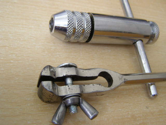

Normální stav , dělám to nemlich tak . Na závitnících mám obroušené plošky .
hajeklubos
Příspěvky: 875
Registrován: 01 kvě 2008, 00:00
Bydliště: Praha 5
#18 Příspěvek od hajeklubos »
Výchozí stav – závitník zalomen v měděné plotně.
Záleží také jak pevný potřebuješ závit po vyndání zálomu a jak je to hluboko ulomené. Navrtat díry 3mm (nebo vhodné, nepíšeš co jsi zalomil) do křídel podle závitníku.(tedy do Cu) Zavrtat tak 2mm, vrták uříznout flexou, nabrousit a tak dokola až se dostaneš do ½ hloubky zálomu. Hodně opatrně ať tam nemáš navíc ten vrták. Acuvrtačka s povoleným vrtáčkem nebo přes rohatku. Vrtáček zahodit bude vometenej. Promazávat něčím s molybdenem nebo teflonem. Pozor, když navrtáš, z této strany už nový závit navyřízneš. A nyní tisíce ran ocelovým kilnerem nebo nastřelovacím hřebíkem na křídla závitníku tam a zpět. Když není slepá díra tluč také zespodu kalenou kulatinkou. V případě,že je to zalomené zároveň, vrtání vynechej nebo zavrtej jen 2mm (obnažíš křidélka) a tluč. Když to nepůjde vrtej. Úspěch je o tom jak fest jsi to zadrcnul. Fakt blbá práce. Také si nech projít hlavou jestli nevyřezat závit kousek vedle. Na závitníky M2 až M5 nepoužívám vratidlo ale fajklubnu. Krásné slovo. Máš v tom cit. Jak píšou kluci, mazat, čistit,mazat a nepospíchat to je základ. Napiš jak to dopadlo, co zabralo.
