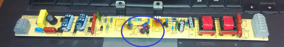

Všiml jsem si, že některé starší "televizní" vf tlumivky, hlavně v rozvodech napájení, jsou vinuté právě na takových maličkých toroidech. Nemají ale značení barvou.

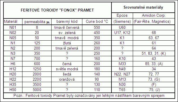

Podle této tabulky je žlutá N1.
http://racvonka.cz/ferity/sroubovaci-jadra.html
Bude pravděpodobně na ještě nižší frekvence než N05.

Z hrníčků by vyhověl pro tyto kmitočty jaký prosím materiál?
Ty toroidy - to barevné značení je udělané jen tečkou, stříknutím, nebo je celý jeho povrch v této barvě?
Stříknutím světlešedou barvou, byl dřív značený jaký tuzemský materiál, prosím?

lesana87 píše:Tohle mám odněkud z internetu.
Která veličina je obsahem tabulky?
Otkundes; dred: Je velký rozdíl mezi materiálem feritu pro výkonové spínané zdroje a pro signálové účely radioamatérů.
Z tabulky je patrná vhodnost pro různé kmitočty.
Ačkoli pásmo DV a skoro i SV je vlastně pásmo dnešních spínaných zdrojů. Tam se asi setkávají obě oblasti.

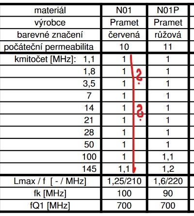

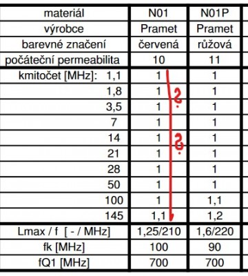

s teplotou . Lepší jsou na to jádra prášková , např. Amidon . Nedávno jsem se takto "napálil" u oscilátoru s toroidem z N01 , na 20 MHz to ujelo na 10°C změny teploty o stovku kHz , nakonec tam skončila vzduchová cívka na toroidu z plastu ( no objektivně není to jen jádrem, ale i změnou rozměrů cívky s teplotou ).
Pro nějaký reflex na DV/SV ale klidně ten malý toroid z odrušení ze spínaného zdroje ap. použij, není tam obvykle jako laděný obvod, ale jako vf transformátor , a vliv změn s teplotou atd. na celkovou funkci bude tedy nepatrný.
