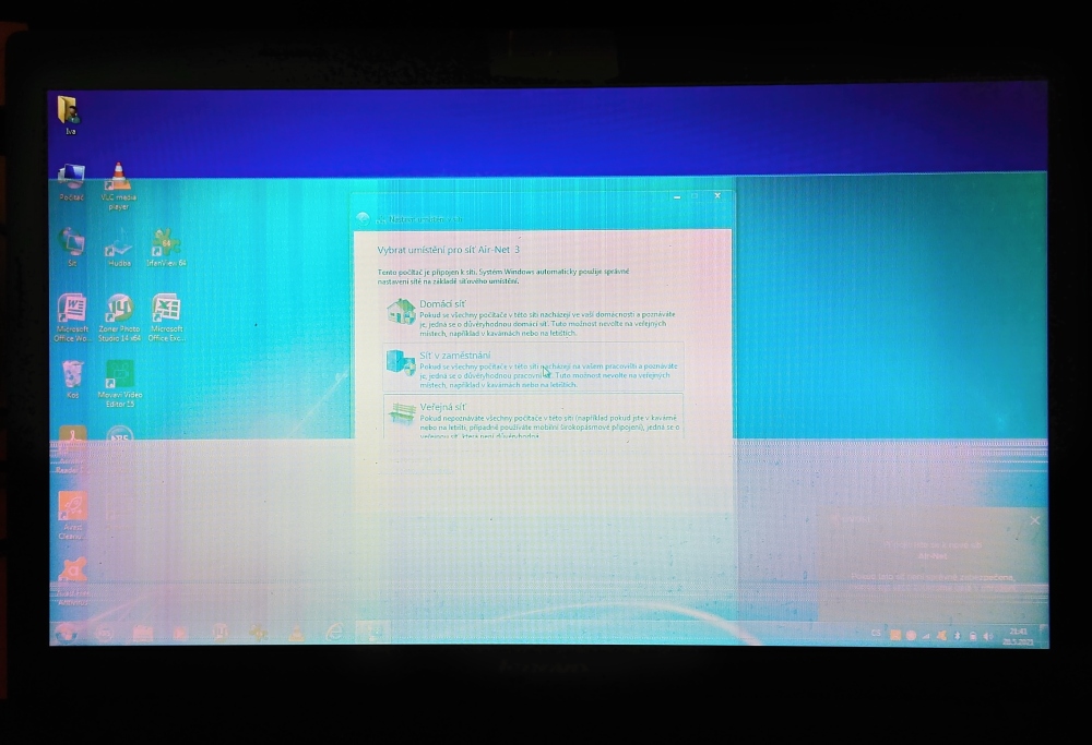

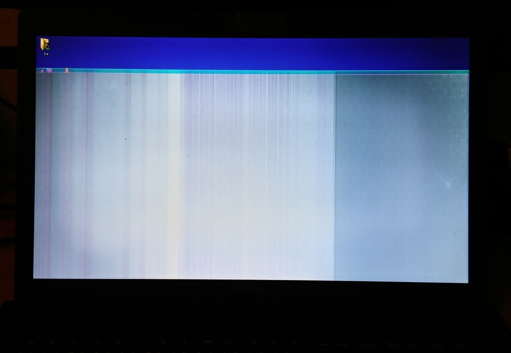

Ahojte, po každém, spuštění notebooku naskočí LCD v čárách a pomalu se dostává do normálu jako, když padá opona, až se dostane do normálu bez jediné čárky jede bez problému, trvá to cca 5min ...někdy více či méně, takto se děje už 5 let. Během procesu padání opony jsem zkoušel kroutit s LCD, konektory jsou pevně zastrčené. Přikládám fotky. Je to Lenovo G700 17" Celkem to zdržuje něž se dá s notebookem pracovat.
Co si o tom myslíte? Prosím o radu, kde může být problém? Měnič, samotný LCD, deska , grafika....... :opravar:

Grafiku bys odhalil tak, že bys připojil externí monitor. Pokud by to tam nedělalo, tak by to grafikou nebylo.

LCD panel. Pozriet, aky je tam tym a z nejakeho vraku kupit.

Hubert_79 píše:Grafiku bys odhalil tak, že bys připojil externí monitor. Pokud by to tam nedělalo, tak by to grafikou nebylo.
Z VGA to jede bez problému.
rnbw píše:LCD panel. Pozriet, aky je tam tym a z nejakeho vraku kupit.
Mám tu jeden 15,6" LCD z jiného Lenova a je tam taky 40 pin, můžu ho testtnout místo toho 17" pro potvrzení, že je opravdu vadné to 17" LCD? Nebo to musí být jedině naprosto stejný LCD, včetně rozlišení, ..atd?

klidne muzes nahradit mensim, akorat pokud bude jine rozliseni tak to asi bude poprve startovat do cerne obrazovky... jinak bezne provozuju 17´´ ntb s 15´´ lcd :D

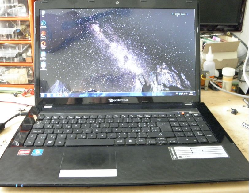

A pokud si to zvládáš vyměnit sám, tak můžu nabídnout Packard Bell LM81, je tam panel 17,3" 1600x900 lesklý, chci se toho zbavit celého (bez disku a RAM). Funguje jen občas po spoustě pokusů o zapnutí, když naběhne tak se dá používat, chybí jedna klávesa...Za 1000+případné poštovné. Panel bez vady, viz foto.

Díky za nabídku na displej, porovnával jsem a měl by pasovat, ale musí to probrat s majitelem NTB, zda by měl zájem a nebo zůstane u toho co se mu děje 5 let :D Pokud se rozhodne , že jo, tak se určitě ozvu.

Tak ono se to čárování po cca 3-5 min vyčistí a obraz LCD je bez jediné chybky dokud se nevypne :)
Takže jde opravdu jen o těch 5minut po zapnutí NTB. Nechápu to, asi jak se v něm něco hřeje, tak se úplně vzpamatuje.

Nějaký kondenzátor (keramika) na T-con/přípojné desce u panelu. Vzhledem k velikosti a možnostem měření se to špatně hledá.
