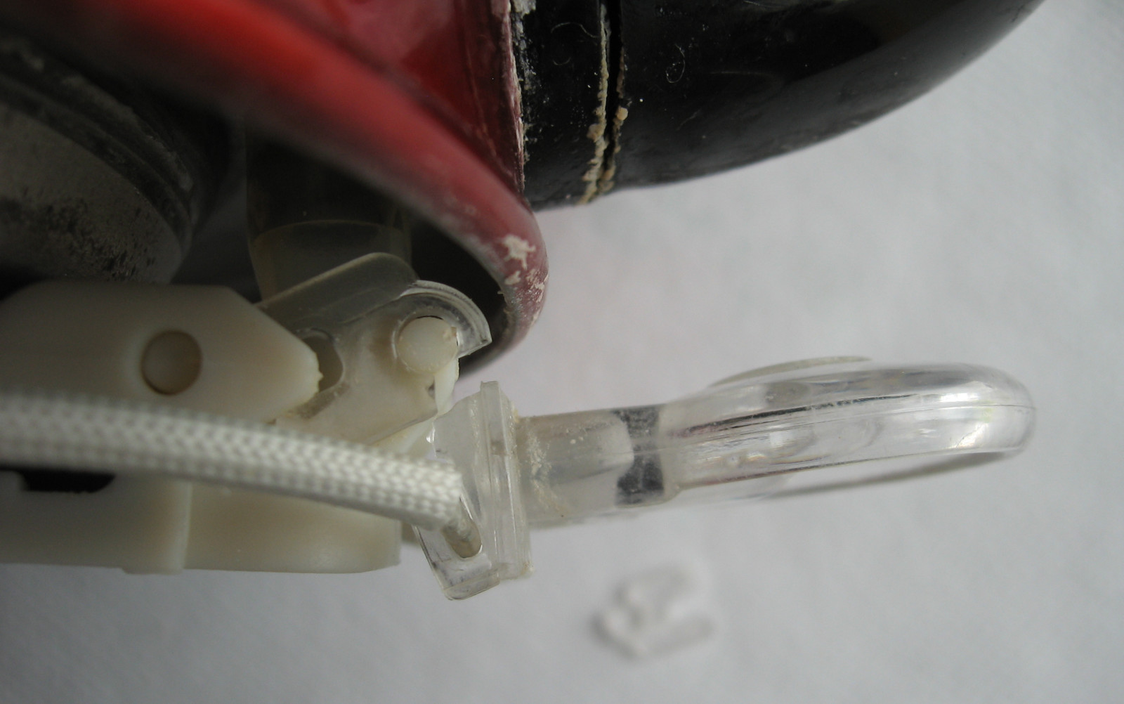

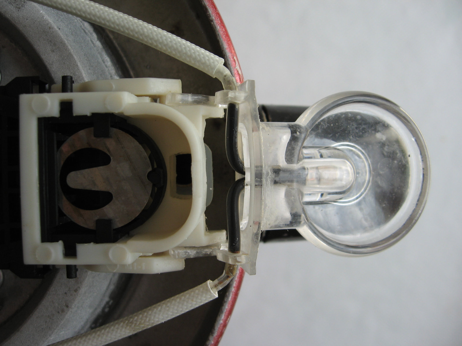

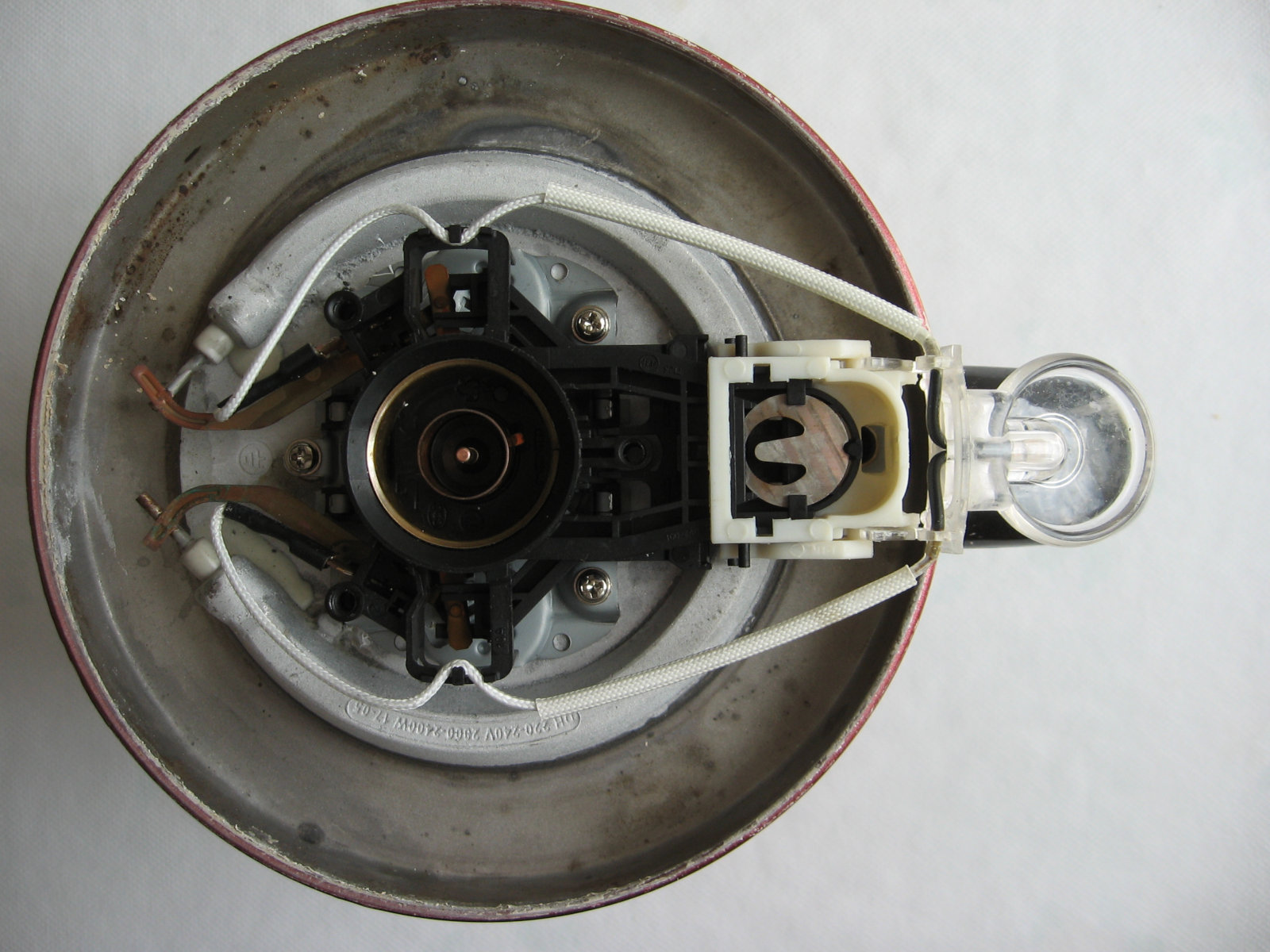

Zdravim vsechny, u konvice Tefal KI160 mi praskla pruhledna packa vypinace s indikacni doutnavkou uvnitr. Samozrejme druhy den jsem koupil jinou, ale stejne mi to nedalo a podival jsem se po netu, jestli by ta packa nesla koupit nahradni. Konektorovy dil s termostatem jsem nasel hned, ale packu ne. Nevite kde ci pod cim to hledat? Nebo tyhle dily opravdu zadny Cinan samostatne neprodava? Nemusi to byt nutne ta stejna packa, vnejsi roztec ulomenych Y-ramen je cca 29 mm.
Zalepit sekundovym lepidlom a spevnit drotom. Bud zadrotovat dokola (ak je tam miesto) alebo zatavit drot do plastu (to odporucam pred lepenim, spalene sekundove lepidlo je svinstvo).
Na nejakej Orave som ulomeny vypinac takto uspesne opravil.
