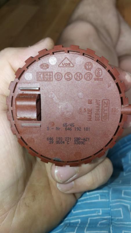

Dobrý den, vlastním myčku nádobí AEG ÖKO Favorit 5071-W, u které mi začala voda vytékat z bludiště přepadovou hadičkou. Samozřejmě se zvedl plovák na dně myčky a ona začala nekonečně čerpat, aby nedošlo k vytopení objektu. Problém s nekonečným čerpáním byl provizorně vyřešen tím, že přepadovou hadičku máme danou mimo do kbelíku a dno myčky jsme zbavily vody a vysušili ho. Myčka nám ještě vyhodila chyby C2 a C3. Chyba C2 je zanesený sifon nebo zalomená odpadní hadice (překontrolováno, vyčištěno, vyřešeno). Chyba C3 je ochrana proti vytopení (jak jsem psal výše, bezpečnostní plovák na dně myčky způsoboval nekonečné čerpání, ochrana proti vytopení objektu, prozatím provizorně vyřešeno kbelíkem, do kterého zachytáváme malé množství vody z přepadu z bludiště / labyrintu) a má otázka zní. Proč myčka nádobí při napouštění vody, napouští více vody než je potřeba? Kontroloval jsem presostat (hladinový tlakový spínač) na odpor analogovým multimetrem. Při nevyvinutém tlaku vzduchu oblouk prochází mezi konektory (presostat je sepnut). Po vyvinutí tlaku vzduchu se oblouk rozepne mezi konektory (presostat je vypnut). Ještě jsem chtěl napsat čísla přiřazená k jednotlivým konektorům na presostatu, ale naši už myčku zase pustily, takže ji nehodlám zastavovat (čísla jednotlivých konektorů přiložím ráno). Co se týče labirintu / bludiště. Tak to jsme měli venku a vyčistili jsme ho. Venku byla i nádobka na sůl (změkčovač vody myčky nádobí), která byla propláchnuta horkou vodou s jarem.

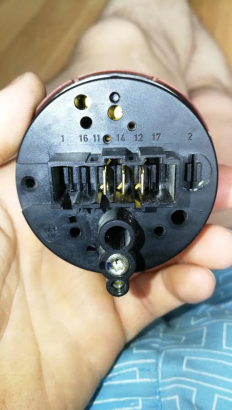

Mezi konektory 11 a 12 lze změřit odpor. Zatím co u konektoru 14; 11 a 14; 12 naměřím pouze nekonečný odpor mezi nimi (oblouk rozpojen). Má tomu tak být?
Presostat zepředu.
Presostat zepředu.
Presostat zezadu.
Presostat zezadu.

Zdravím a co ostatní hadičky od labyrintu? Jsou průchozí? Labyrint samotný jste vyčistili matičkami a silným magnetem? Labyrint se odpojí, vyndá, pozor na zděřovou matici dovnitř myčky (při opětném sestavení - rádo to tam teče mezi labyrintem a skříní myčky, což řeším sanitárním silikónem vmezeřeným pod a nad původní těsnění té díry - to uvidíte). Nasypete tam pak několik matiček trojek třeba a za pomoci silného (!!) permanentního magnetu se jimi projedou všechny kanálky uvnitř. Mě to tedy jinak vyčistit nešlo, dělám to jedině tak, pokoušet strkat tam nějaké drátky je nanic. Drátkem zjistíte průchodnost hadiček, co jdou do nočníku na spodku myčky a změkčovače. Často bývá mastný bordel na té části labyrintu, kam je zaústěná ta nejtlustší hadice z nočníku myčky. Jsou to spojené nádoby, labyrint je studenější a tak se tam mastnota ráda usazuje a držívá. Také bývá bordel na všech vyůstěních z nočníku, zejména na vzduchové pasti, do které vede hadička presostatu - ten jste zkoušel. Hadičku nutno vyčistit a hlavně ten "sifonek" (vzduchovou pasť) co je v nočníku, kde se vyvozuje tlak pro sepnutí presostatu. Dejte vědět jak se podařilo a fotky jsou též dobré. Mnoho zdaru!
