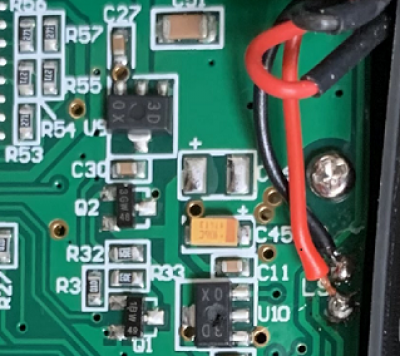

Ahoj chalani.
Poradite mi prosim s touto SMD suciastkou?
Ten druhy je bez poskodenia.
Dakujem za info.

#3 Příspěvek od jogi24 »
Vyzera to byt nezohnatelne….
Je to z hladacky kablov pod omietkou. Nemate niekto nahodou tip kde to kupit?

Moc nadějně to nevypadá.
Ale po menších úpravách by mohl vyhovět typ AZ1117CR-ADJTRG1.
Je nutné zjistit, jak jsou zapojené cesty napájení, a do vstupu ADJ dát dělič z odporů.

Ale vždyť máš vedle stejný díl , tak by mělo jít změřit jeho parametry a případně nahradit .

#6 Příspěvek od jogi24 »
Ano, ale chcel som najradsej original co tam patri.
