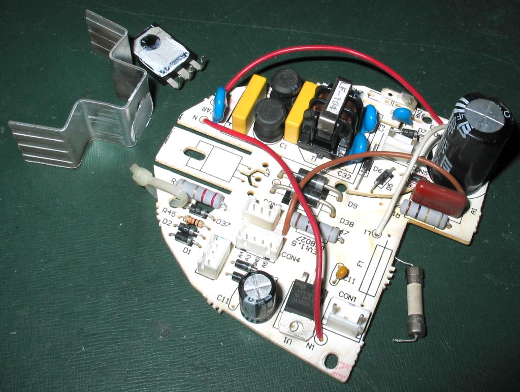

sháním schéma zdrojové části ionizeru.padá mi stále skl.pojistka napájení hned při zapnutí.poradí někdo děkuju.

mám podezření na výkonovej tranzistor BUP 213.

Je to možný, že je IGBT je v čudu.

všechny vývody jak C,B,E jdou mezi sebou procinknout

divadt- jestli pojmem "procinknout" myslíš to, že pomocí zkratmetru všude najdeš zkrat, tak už to není podezření, ale diagnóza :D
Tenhle tranzistor řešíš (myslím) v jiném vlákně?

Poistka hori, lebo mas prerazeny IGBT Q7. A ten sa prerazil, lebo je vadny C4 (100uF/400V). Existuje zjavne viac verzii, ja som mal Q7 H15R1203 = IHW15N120R3. Ten nebol na sklade, tak som pouzil IHW20N120R5 (H20MR5). Poistka je T800mAh.
