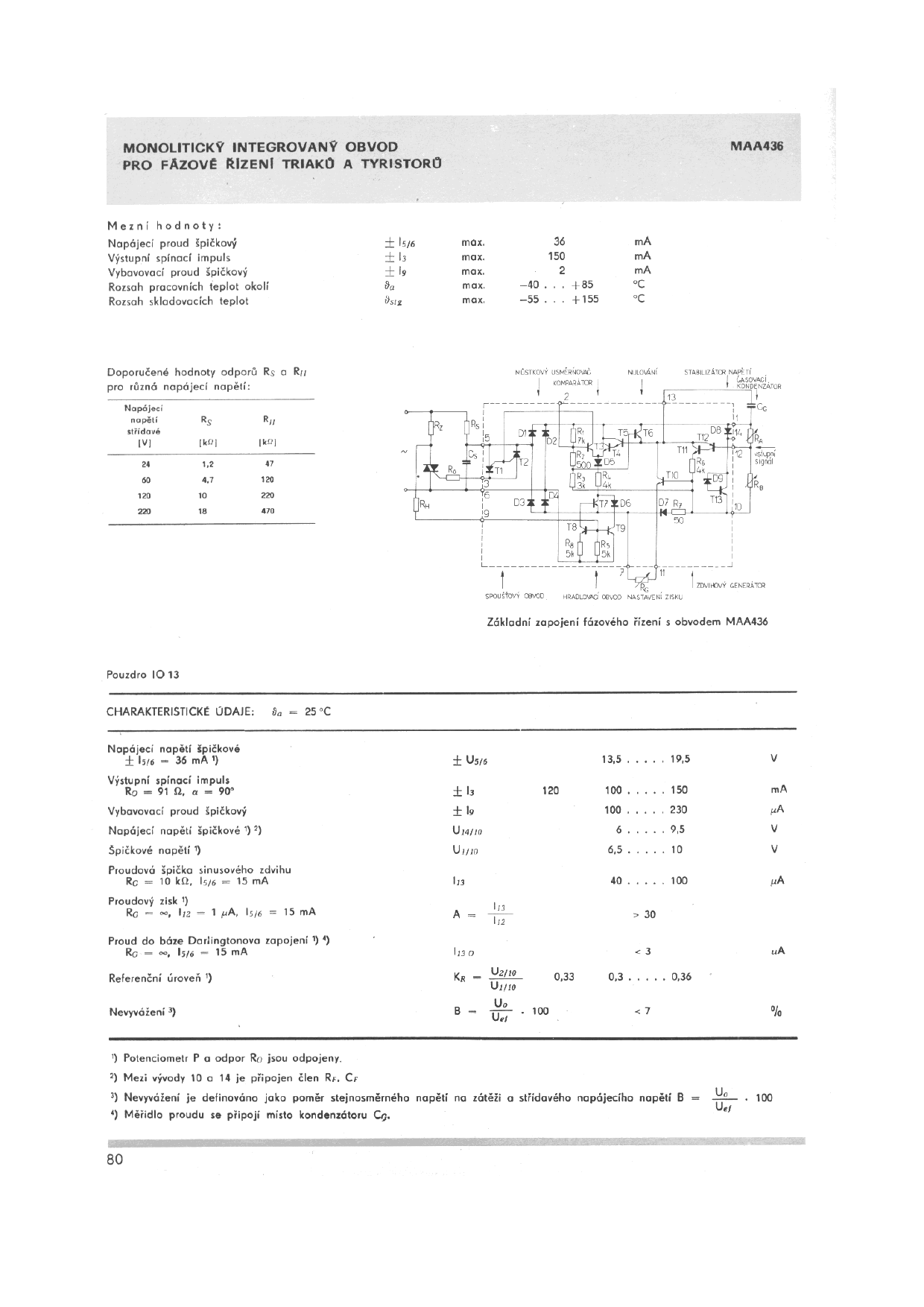

Nikde tady nevidím schéma, od kterého se vlastně celá debata odvíjí.
Měřil jsi amplitudy řídicích impulsů z vývodu 3 IO?

Amplitudu jsem neměřil, jinak zapojení katalogové

No a je to tady.. Napájecí odpor Rs zůstal na 900Ω a po cca 20 minutách, aniž by se pouzdro znatelně ohřálo přestala fungovat regulace. Odešel
usměrňovač v io. na 1 ani na 14 není napětí. Po výměně io funkce obvodu obnovena.

Cs máš v pořádku?

Asi jo, když to na jinej IO funguje. Je M1...dle schema.
