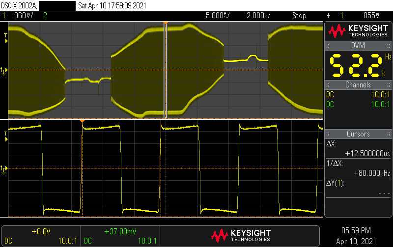

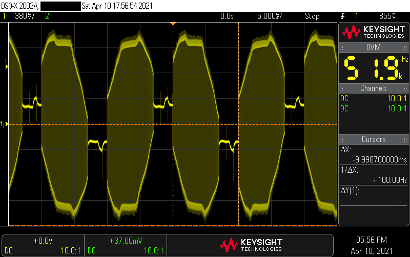

Zkoumal jsem jeden zdroj pro halogenové žárovky. https://memristor.rajce.idnes.cz/MT60_h ... er_supply/
Je v provozu od roku 2007. Konstrukce je kvalitní, není tam žádný elektrolytický kondenzátor. Bohužel, leze z toho strašný cca 80kHz bordel, takže to skvěle ruší vysílání na dlouhých vlnách. Na výstupu není usměrnění ani filtrace.
Příspěvky: 37414
#26 Příspěvek od rnbw »
Takto funguju vsetky elektronicke trafa pre halogeny. Preto tam nemusi byt ziadny elyt a zdochnut to dokaze snad len na popraskany cin.
Hydrawerk
Příspěvky: 8514
Bydliště: Earth
#27 Příspěvek od Hydrawerk »
Zdroj asi dodá jenom jmenovitej proud, takže 12V šetří žárovky při zapnutí.
