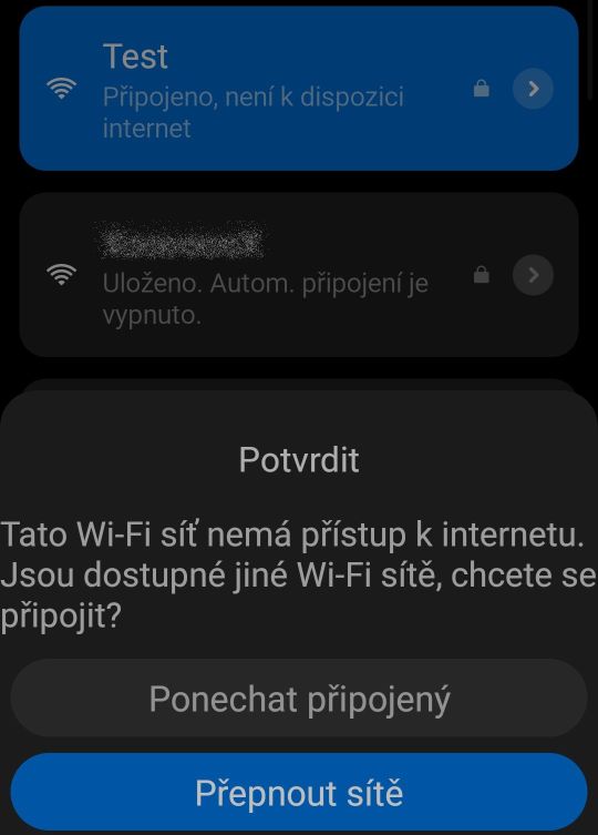

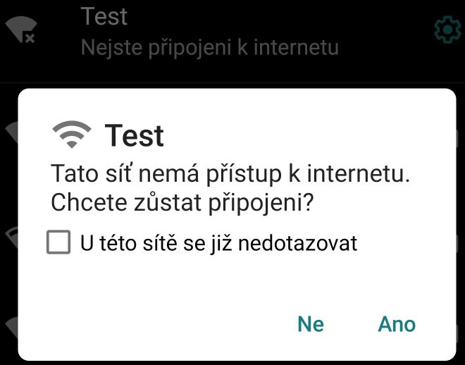

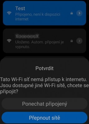

#5 Příspěvek od matahari »
Takhle to mám např. na dvou telefonech:
