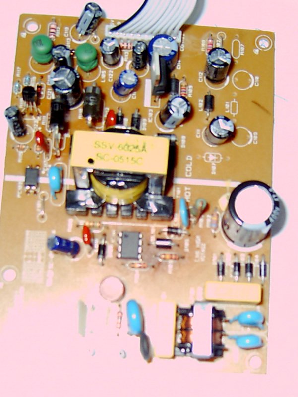

Kaon, zdroj s KA5L0365R cykluje

Zdravím mám doma Kaona s vadným zdrojem po vypnutí a zapnutí do sítě jen cikluje a nenajede je tam IO KA5L0365R (8DIP) který sem nesehnal.Diody nejsou zkratnutý tak podezírám ten IO ale není nikde v prodeji v tomhle pouzdru.Není nějaká náhrada?Dík za rady

#3 Příspěvek od ZdenekHQ »
Nebývá zvykem, že při cyklujícím zdroji je vadný právě IO.

ZdenekHQ píše:Nebývá zvykem, že při cyklujícím zdroji je vadný právě IO.
Ještě testnu opto.Je tam PCK1 ale nenašel jsem datashet nikde,tak nevím co tam vrazit.

#6 Příspěvek od Milan121 »
a nebude tam nějaká kapacita bez kapacity?
#7 Příspěvek od ZdenekHQ »
Spíš se mrkni, jestli kolem není nějakej přerušenej odpor či vadnej elyt.

#8 Příspěvek od xxxe »
ZdenekHQ píše:Spíš se mrkni, jestli kolem není nějakej přerušenej odpor či vadnej elyt.
Jdu to ještě jednou prolítnout měřákem.

#10 Příspěvek od xxxe »
geco píše:AME-KA5L0365R-SKLADOVÉ ČÍSLO:3000020400,POUZDRO 8dip
Díky,už je objednáno.Nemáte někdo schema na rev. 3.0? Našel jsem jen 1.5B a tam je to trochu jiný.

#11 Příspěvek od xxxe »
Ten zdroj 1.5B má na primáru jiný io a diody.U toho zdroje 3.0 bez schematu nevím co jsou zač.

#12 Příspěvek od xxxe »
Tak jsem to tam namódil a je to stejný,už jsem zkoušel i všechny kondy na primáru a sekundáru zaměňovat ,diody jiný a nenajede.Neměnil jsem jen reistory u toho io ale měřil jsem je a jsou ok..Tenhle zdroj má oproti tomu co jsem dal datashet sem jen jedno TL431 a nemá zapojený výstup na těch 32V

#13 Příspěvek od xxxe »
Tak zdroj se nakonec podařilo rozchodit,ale je problém ještě v desce sat. IO LNBP12A ( LNB SUPPLY AND CONTROL VOLTAGE REGULATOR PARALLEL INTERFACE) topí že se na něm nedá udržet prst a satelit naběhne tak že se display rozsvítí a pak zhasne .Povypnutí se to opakuje,někde zkrat.Tuner nebo tenhle IO co jsem psal?

#14 Příspěvek od rnbw »
Tak od toho IO odpoj napajanie (alebo ho uplne vyber) a skus to zapnut tak.

#15 Příspěvek od borekbroucek »
Není chyba v LNB-třeba vytopeny,navlhnuty atd
