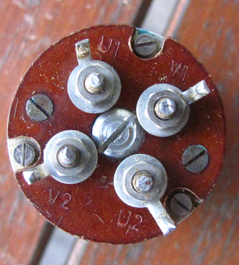

Dostal se ke mě anemometr, má 4 vývody označené U1, U2, V1,V2, žádné označení jen malé vyražené číslo 125377.
Na vývodech není při točení žádné napětí, odpor U1/U2 a V1/V2 je cca 70Ω.
Jak zapojit? Dík.

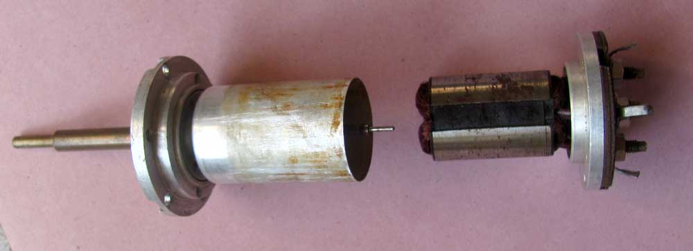

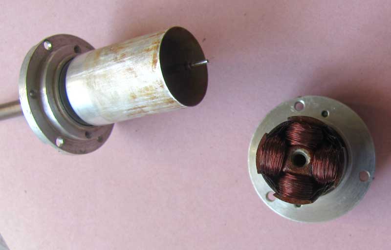

#7 Příspěvek od Olchor »
Tak jsem to kuchnul, ale nejsem o moc chytřejší. Rotor je tenký hliníkový válec, který se otáčí jako plášť okolo čtyř podlouhlých cívek ( tvoří stator, vypadají jako rotor běžného motorku s prm. magnetem). 2a2 cívky jsou spojeny.
Funkce mi není moc jasná. Snad by šly cívky zapojit jako větve můstku, napájet střídavinou. Válec by při pohybu mohl posouvat fázi proudu a na výstupu můstku by se objevilo napětí????
