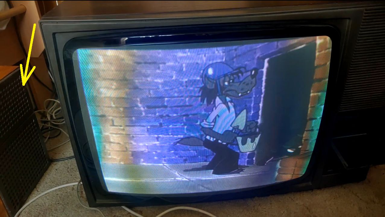

Dobrý den, na obrazovce se mi zobrazují takovéto barevné pruhy, dobře jsou jen druhý od kraje.
https://cdn.discordapp.com/attachments/ ... 06_OC0.mp4
Televizor je celý vyčištěný a překontrolovaný kondenzátory na modulu G.
Při prvním zapnutím byla obrazovka černobílá a zde se barvy ustálily.
Nevěděl by mi někdo poradit s tímto problémem, nejsem na toto zrovna expert, děkuji mnohokrát.

. . . zmagnetovaná maska . . .
a důvod může být hned vedle televize,
máš tam totiž silný magnet v reprobedýnce !!!

To vypada jak zmagnetizovaná obrazovka
Jaj..To byla pecka..no joo..Kondenzátor byl nabitý(tudy proud jde)

koukni se na obrázek . . .
a taky, na hrdle obrazovky jsou magnetické štelovací kroužky.
někdo to mohl rozštelovat . . .
taky nemusí být v pořádku "odmagnetovací cívka" která má fungovat při zapnutí televize . . .
už se to tu dříve několikrát řešilo:
odmagnetování - vadný pozistor

Původně ta televize byla položená jinde a teď jsem dal věci daleko od ní, nechal odstát asi 20 minut a stále to samé, takže asi to bohužel ono nebude. :/ Ale děkuji za rady.

Ak nefunguje demagnetizacia, tak "odstatie" nepomoze.

Je slyšet po zapnutí takové zadunění? On už dávno mohl odejít pozistor a demagnetizace nefunguje. Můžeš zkusit projet před obrazovkou bokem se zaplou trafopájkou. Ta sice na celkovou demagnetizaci nemá výkon, ale uvidíš, zda se to změní. S kroužky na obrazovce bych nehýbal, pokud se v tom někdo skutečně hrubě nevrtal, tak v nich problém nebude.

Zadunění slyšet je a opravdu se něco mění, to bude ono. Děkuji :)

Takhle hodně by obrazovku zmagnetizoval jen když by ten magnet z repra vytáh a záměrně jím obrazovku obkroužil a to ještě kdoví jestli. Ani telka připojená na DC tak moc obraz nerozhodí. Bude hnutá maska nebo cívky.

Neřekl bych. Kdo ví, co magnetického na té odložené televizi leželo, a jak dlouho. Vada barevné čistoty rozštelovanými kroužky se neprojevuje takřka rovnými pruhy. Zmagnetovaná maska ano.

Demagnetizace mu pravděpodobně funguje. Nedovedu si představit, co by na té telce muselo ležet.

Pokud demagnetozace funguje, tak to snad muselo spadnout a je hnutá maska. Odpadlé vychylovačky tohle neudělají.
Ale pro kontrolu, jak to vypadá, když stáhneš sytost na nulu?

Demagnetizace sice zdánlivě funguje, ale pozistor se "neuzavře" a trvale jím teče proud. Je složen ze dvou polovin (3 nožky) a stačí když jedna propouští. Zkus odpojit cívku z desky - sice budou fleky ale pokaždé jinde. Zkrátka zkus vyměnit ten pozistor.

To by musely být pruhy nahoře jiné než dole, protože magnetizace masky by probíhala souběžně se snímkovým kmitočtem.
