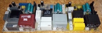

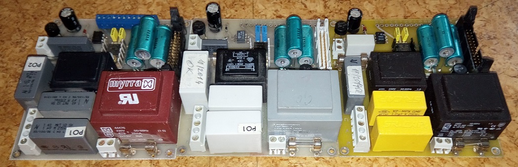

Když už jsme u těhle traf, pár postřehů ze zdrojů který se vyrábí a provozují 24/365 už od roku 1993.
Nejmíň naprázdno žerou a topěj Myrra cihlový barvy. Trochu horší jsou černý Hahn a Gerth. Naprostá sra čka jsou šedivý Lendermann z 50 ks se jich minimálně 10 nafouklo a 3 ks dokonce hořely plamenem. Všechno to je 230/2x7,5V/4,5VA.
