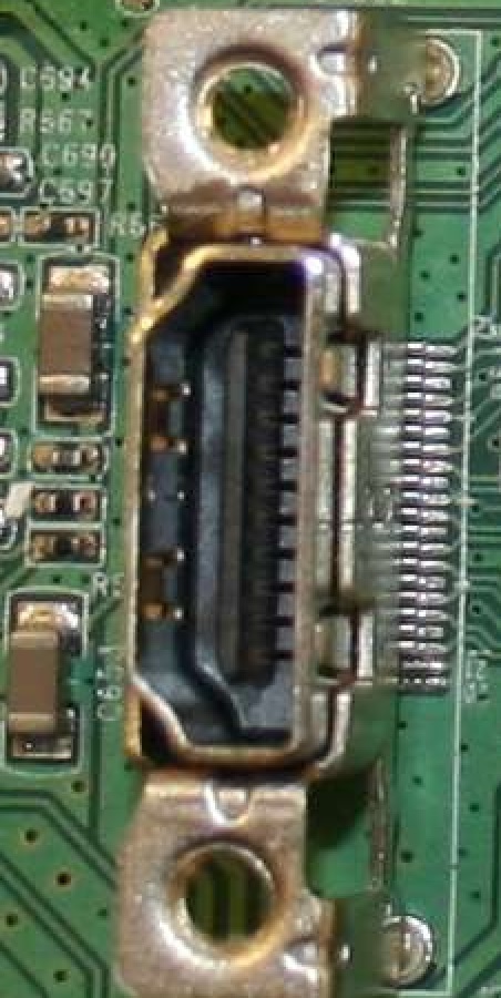

Švagr dovalil 32" Philipse, používají ho jako monitor na nějakém stroji, při čištění se mu podařilo škubnout HDMI konektorem a zřejmě někde uvnitř konerktoru "zlomil" některý z pinu. TV na HDMI hlásí že není signál.
V TV je tato MB https://www.lcd-tv-parts.com/n-a-29682.html
TV má jen jeden HDMI, jinak je funkční , nemáte někdo nápad kde by se tento konektor dal sehnat?

Takýto HDMI nájdeš v starších LCD Samsungoch, možno aj niekde pri kontajneri alebo v SD, ak chceš nový tak https://www.avelmak.sk/index.php?lm=216&pg=det&article=79940

Je nějakej problém ten konektor proti pájení na plošák propískat? Možná líp až někam na první místo po spoji na desce, čím by se odhalila případná prasklina mezi pájecí ploškou pinu konektoru a pokračováním spoje na desce.

Samotný konektor nevypadá poškozeně, osobně bych zkusil jen přepájet ty jeho vývody. A samozřejmě předpokládám, že to zkoušel s jiným HDMI kabelem než s tím vyškublým - Z mé zkušenosti vím, že vyškubnutí zaplaťpánbů častěji nepřežijí HDMI kabely než konektory...
