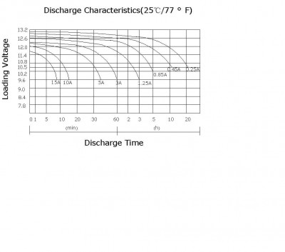

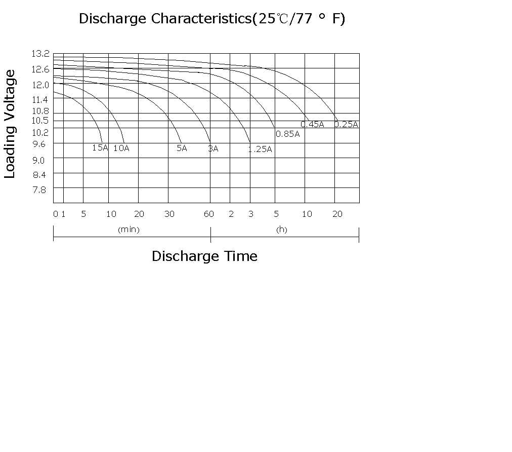

Velmi brzy jim dojde "dech". Doba chodu je závislá na zatížení, ale celkově to není žádný zázrak. Prostě se v tom gelu nemůže dlouhodobě tvořit větší proud.
U gelových akumulátorů je to v jejich datasheetech dobře vidět. Viz obrázek aku 9Ah.
Pokud chci z UPS-ky odebírat nějaký větší výkon, tak to jde jen několik minut. Při malém odběru je výdrž o dost větší, protože se aku tolik "neždíme", a napětí mu tak rychle neklesá.
Nejlepší je opravdu připojit k UPS-ce normální velkou autobaterii, a je vystaráno. Ta prostě ten potřebný proud dá i delší dobu
