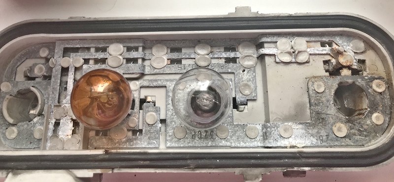

Rozebral jsem zadní svítilny z auta a na plastové základně žárovek jsou propoje mezi konektorem a žárovkamy z pozinkovaného plechu. Celkově to je dost zoxidované bílým povlakem a v některých místech už je zinek dole a trochu to rezne. Čím by bylo nejlepší to vyčistit a nakonzervovat? Lze ten bílý povlak (je to takový prášek), třeba odstranit chemicky něčím dostupným?

Ak sa to dá z toho plastu demontovať tak by to šlo znovu pozinkovať. Inak to bude márny boj. Ak by to šlo prehriať tak by to ešte mohol zachrániť cín, ale ten nebude v mieste kontaktu moc dobrý.

Tu oxidaci dělá kyselej kondenzát uvnitř světla. Jediná ochrana je něco mastnýho, co se nevypařuje a co bude rozlezlý po celým povrchu toho kovu a ochrání zbytek zinku před oxisací. Jinak ten zinek se používá jako obětovanej kov, aby to neoxidovalo jinde. Jako mastnotu bych zkusil Konkor, akorát bacha na Macha až ho tam budeš dávat, abys ho nenacákal na pokovený reflektorový plochy kolem zárovek, ale opravdu namatlal třeba jen malým štětečkem na ty vodivý pásky.

Nojo nějak to zkusím nakonzervovat, možná by taky nemuselo být špatné potřít to vazelínou.
Taky jsem zjistil že někdo přede mnou tam do patice pro žárovku s výstupky proti sobě (BA15d) nacpal žárovku s paticí kde jsou ty výstupky posunuté (BAZ15d), doteď jsem si myslel že to nejde :D

Zoxidovaný pozink som úspešne vyčistil s octom, jednalo sa o skrutky a drobné pliešky zo spínača. Behom niekoľkých sekúnd po ponorení do octu sa začali tvoriť bublinky, po niekoľkých minútach som to vytiahol a opláchol vodou. Po opláchnutí vodou to hneď chytá "lišku".

To nejsou přímo kontakty na žárovky - ty jsou samozřejmě z něčeho měděno-slitinovýho, ale spojovací pásky mezi společným asi 7 nebo 8 pólovým konektorem pro celou skupinovku a samotnýma žárovkama jsou právě kvůli ceně jen v pozinku... Normálně jsou schovaný uvnitř skupinovky, ale plast časem zteří a někde napraskne - a do světla pak začne ne zrovna téct voda proudem, ale minimálně prosakovat - a to na oxidaci zinku bohatě stačí ...

no právě že u těch světel co mám na stole je to snad z pozinku komplet, včetně pružných kontaktů pro žárovku, protože pod jednou žárovkou to bylo dost orezlé (tady už je ta bílá oxidace vyčištěná)
