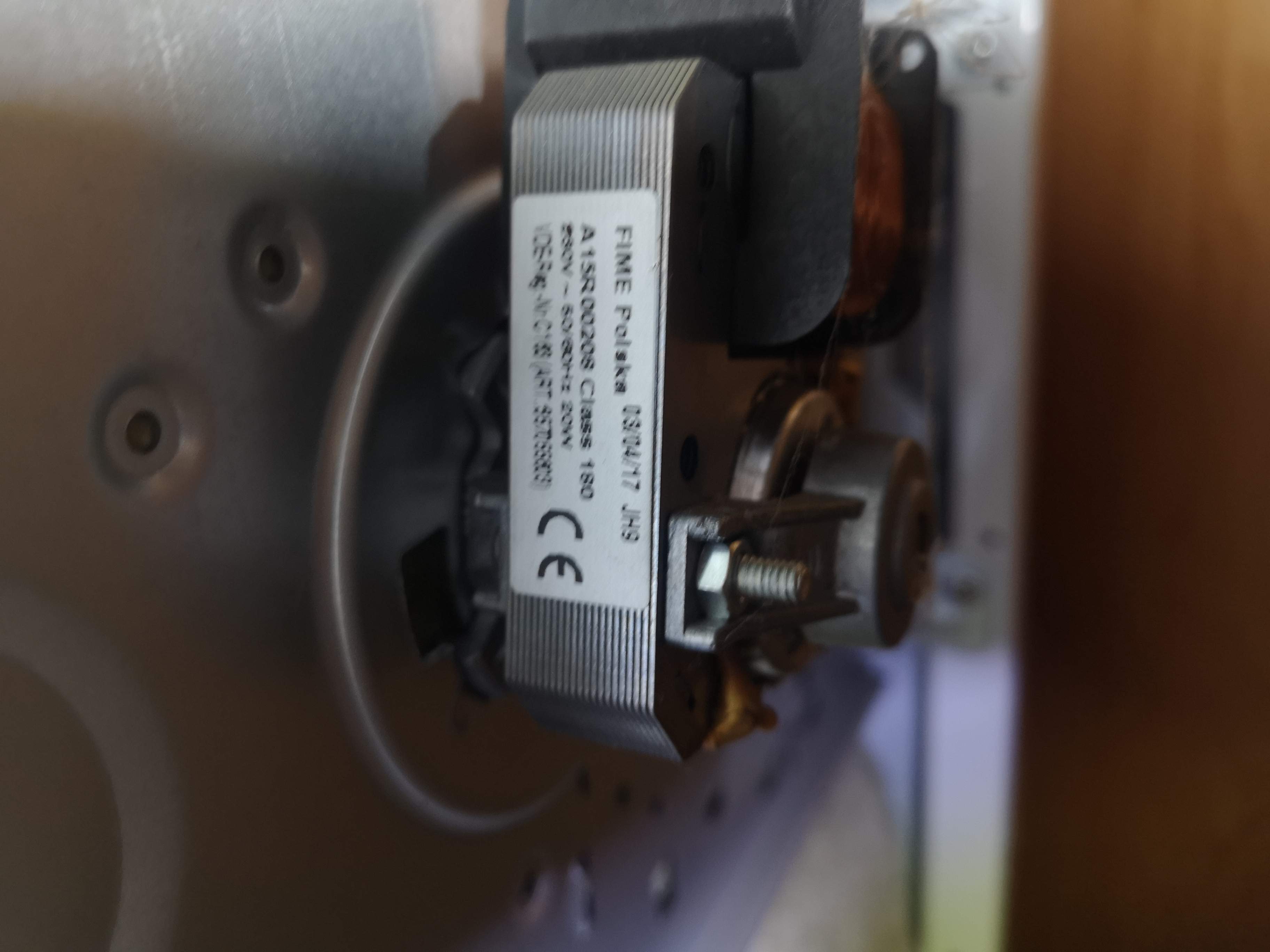

Najednou nejde zapnout trouba. Nejde zapnout nic, ani světlo, horní, dolni ohřev, vrtule a ani kontrolka.
Propipal jsem tepelnou pojistku(snad to byla ona), Hlavní přívod - knoflík - jednotlivé spirály. Vše propipano.
Jen zelený co jde od horkovzduchu propipat nejde. Je možné, že bez toho motoru nic nebude fungovat?
Nebo mohl by mě někdo nasměrovat po čem jít?

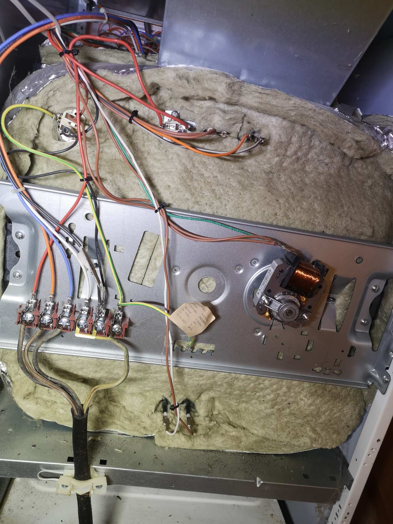

Jednou jsem opravoval sporák Indesit, kde nešly dvě plotýnky. Nešlo to rychle nalýzt a tak jsem metodou pokus omyl odpojil postupně jednu fázi a koukal co zhasne. Nechal jsem si připojenou jen tu, co nešla a celkem snadno se dala Vadaskou prozvonit cesta až k závadě. U mě upálenej přívod k přepínačům zachumlanej ve vatě.
Celeron píše:Tyhle sporáky mají většinou troubu na jednu fázi a 2 a 2 plotýnky na další dvě fáze. Zkusit Vadskou, jestli máš vůbec všecky fáze na svorkovnici.
Děkuji za radu. Opravdu jsem neměl fázi na jedné ze svorkovnice. Hodně staré jističe a nebyl schozen.
