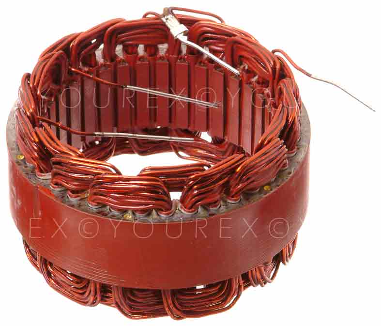

Ne je to zapojený jak posílal Zaky.
Takhle vypadá stator:
[/b]

I když těch 8 diod na první pohled vypadá divně a nikdy jsem to zatím na vlastní oči neviděl, tak pogooglením jsem se dozvěděl, že diody jsou "third harmonic booster", tedy že zejména při vyšších otáčkách vzniká v alternátoru významná třetí harmonická, která je přídavnou dvojicí diod využita a přináší to cca 10% energie navíc. Viz např. zde:
A system which utilizes this technique is described in conjunction with FIG. 1B in which like elements of FIG. 1A are provided having like reference designations. As illustrated in FIG. 1B, in this technique, the neutral point of the Y-connected stator winding is coupled to the output via a fourth diode leg 18. While the fundamental components of the line-to-neutral back voltages are displaced by 120° in phase, any third harmonic components will be exactly in phase. As a result, third harmonic energy can be drawn from the alternator and transferred to the output by inducing and rectifying common-mode third harmonic currents through the three windings. The booster diodes in leg 18 provide a means for achieving this. In particular, at high speed the combination of the third harmonic voltages at the main rectifier bridge (at nodes a, b, and c in FIG. 1B) combined with the third harmonic of the back voltages are large enough to forward bias the booster diodes and deliver third harmonic energy to the output. In systems with significant (e.g., 10%) third harmonic voltage content, up to 10% additional output power can be delivered at high speed. Additional power is not achieved at low speed (e.g. at idle) using this method, since there is insufficient voltage to forward bias the booster diodes in leg 18.
čerpáno odtud: https://patents.google.com/patent/US6912142

Jsem v kontaktu s výrobcem repliky a vypadá to že rotor má 12 pólů a stator 36, trochu netuším jakej vzorec použít pro výpočet frekvence na výstupu z jednoho vinutí.
